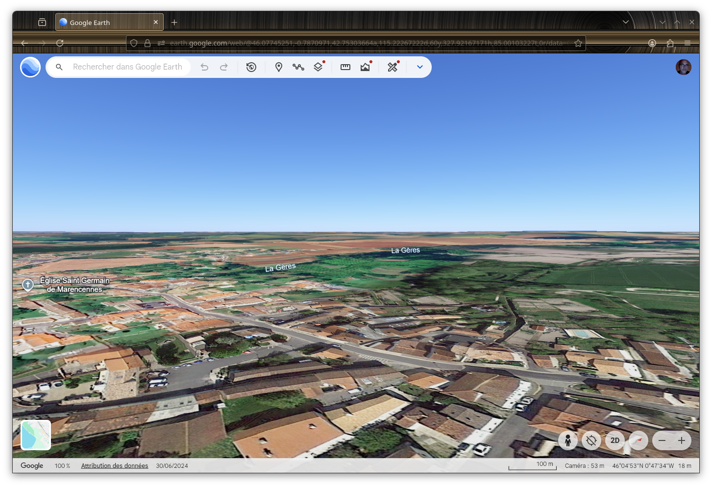

J'ai installé Chrome de Google juste pour Earth vu que "Mozilla Firefox 140.7.0esr" ne fait pas fonctionner la version web de Earth.
Donc Earth de chez Google fonctionne avec Chrome
Earth dans firefox 140.7.0esr :

tobaggo17 :Earth dans firefox 140.7.0esr :
Bizarre, sur mon PC de tests Firefox se ferme si je démarre Google Earth, surement à cause de ce processeur à la noix.
