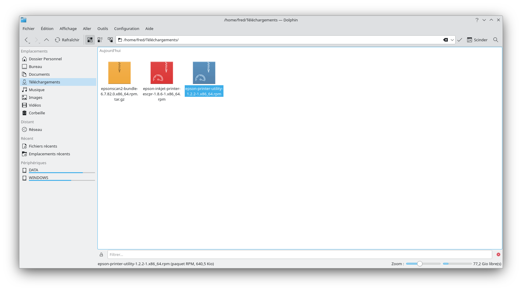

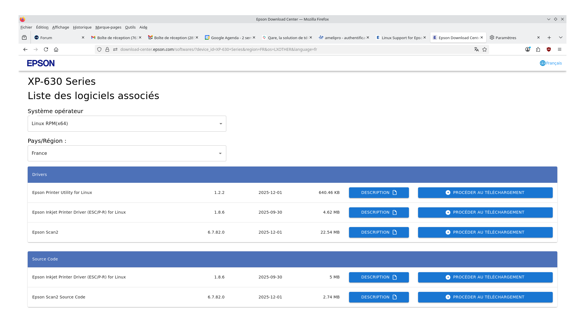

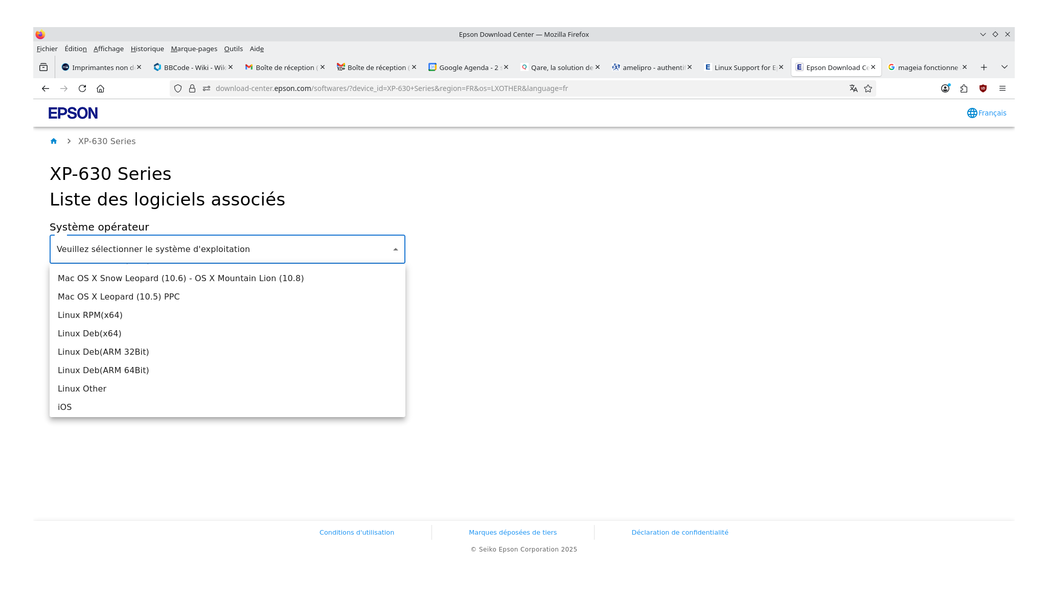

Si je choisis ce type de fichiers, j'obtiens cette liste:
Je suppose qu'il faut que je télécharge les 3 drivers proposés. Une fois téléchargés, je me retrouve avec 2 fichiers et une archive,

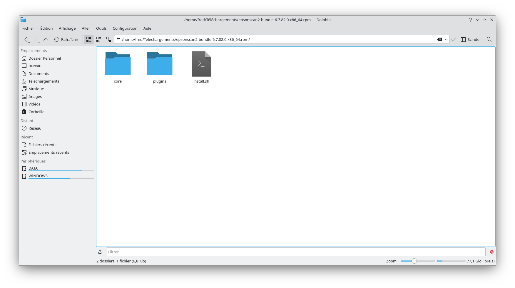

Archive dont j'extraie les fichiers.
Mais ensuite, comme je suis "novice en Linux " (vraiment novice ... 🙄 ), je ne sais pas quoi faire de ces fichiers sous Linux ...
Concernant les rpms (ici je pense que seul qui nous interesse est le pilote (pas l' utilitaire), ils sont installable en cliquant dessus (il risque d' y avoir un avertissement sur le fait que les rpm ne sont pas signés, mais cela est normal, le paquet n' étant pas fourni par Mageia, la clé gpg n' est pas connue).
Le fichier d' archive est relatif à la partie scanner.
Pour installer cette partie là, il faut aller dans le répertoire contenant les fichiers dans une konsole (cd /home/fred/Téléchargements/epsonscan2-bundle-6.7.82.0.x86_64.rpm), rendre le fichier install.sh executable (chmod +x install.sh) puis le lancer (en general en root) avec ./install.sh

nic80 :Bonjour,
YES !!!
Mon imprimante Epson fonctionne.
Comme indiqué, je n'ai installé que le pilote.
D'ailleurs aucun avertissement lors de l'installation.

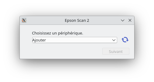

Sur mon ordi j'ai trouvé EPSON SCAN 2, pour installer le scanner mais quand je déroule le menu je n'ai aucun choix, que ça soit en wifi ou en USB ...
