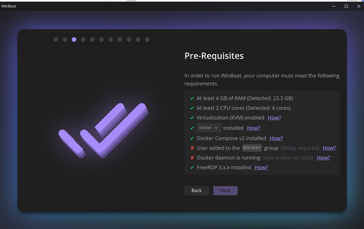

Je n'arrive pas à utiliser Docker [Réglé]
failed to start daemon, ensure docker is not running
J'essaie d'installer WinBoat, (https://www.justgeek.fr/winboat-executer-applications-windows-sur-linux-143053/) qui a besoin de Docker...
Pas de problème pour lancer l'appimage de WinBoat, mais ça coince avec Docker.
Peut être que l'origine du problème est ceci :
Puisqu'il faut 32 Go libres (en particulier, l'espace disponible dans /var), je commence par faire un lien symbolique dans /document, seul partition où j'ai assez de place →
# ln -s /documents/docker/ /var/cache/docker
Pour Docker, voici ce que j'ai fait :
# urpmi docker # urpmi docker-containerd docker-compose et je me rajoute au groupe docker → # adduser -g joel docker # usermod -aG docker joel Démarrer docker → # systemctl start docker activer les modifications apportées aux groupes → $ newgrp docker # systemctl enable docker.service Created symlink /etc/systemd/system/multi-user.target.wants/docker.service → /usr/lib/systemd/system/docker.service.
Mais :
# systemctl enable containerd.service Failed to enable unit: Unit file containerd.service does not exist.
Ce qui fait que je suis bloqué :
Que puis-je faire ?

ll /var/cache/docker
systemctl status docker.service
et contrôler que le groupe docker existe et que ton user appartient au groupe docker
1) "relog required" lorsque tu modifies les groupes d'un utilisateur, il est nécessaire de se déconnecter et se reconnecter de la session utilisateur.
2) systemctl enable docker.service : cette commande l'active, mais ne le démarre pas. Il faudrait ajouter l'argument "now", maintenant systemctl start docker.service
Tu peux résoudre les deux points d'une pierre : redémarrer l'ordinateur.
Jybz :Tu peux résoudre les deux points d'une pierre : redémarrer l'ordinateur.
Après redémarrage, c'est bon → je suis en train d'installer Windows dans WinBoat
