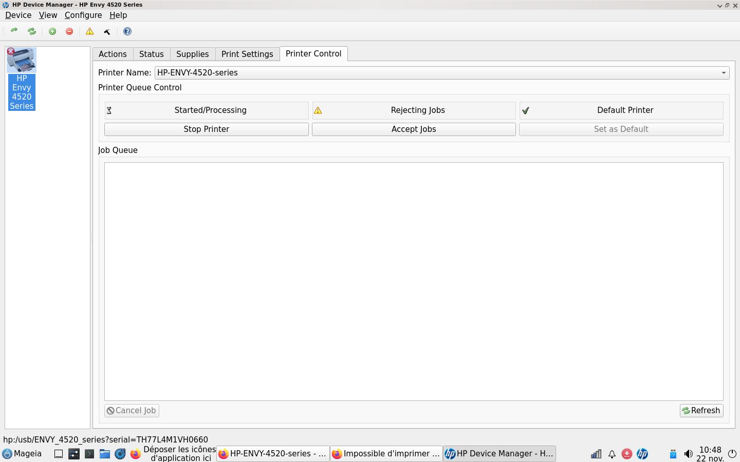

Se connecter à CUPS : http://localhost:631
Regarder le statut de l'imprimante. Elle a pu se mettre en blocage après l'échec d'un travail précédent. Dans ce cas, purger les travaux en cours et remettre l'imprimante en "Prête".
Pour cela "Imprimantes", choisir l'imprimante, liste déroulante "Maintenance", "Purger toutes les tâches". Pour remettre l'imprimante en prête, je ne sais pas exactement comment ça se présente, je n'ai pas l'exemple sous les yeux.

Papoteur :Une idée quand même :
Il faut démarrer CUPS, aller dans administration, se connecter en root puis gérer les imprimantes et sélectionner l'imprimante, puis maintenance et faire redémarrer l'imprimante.

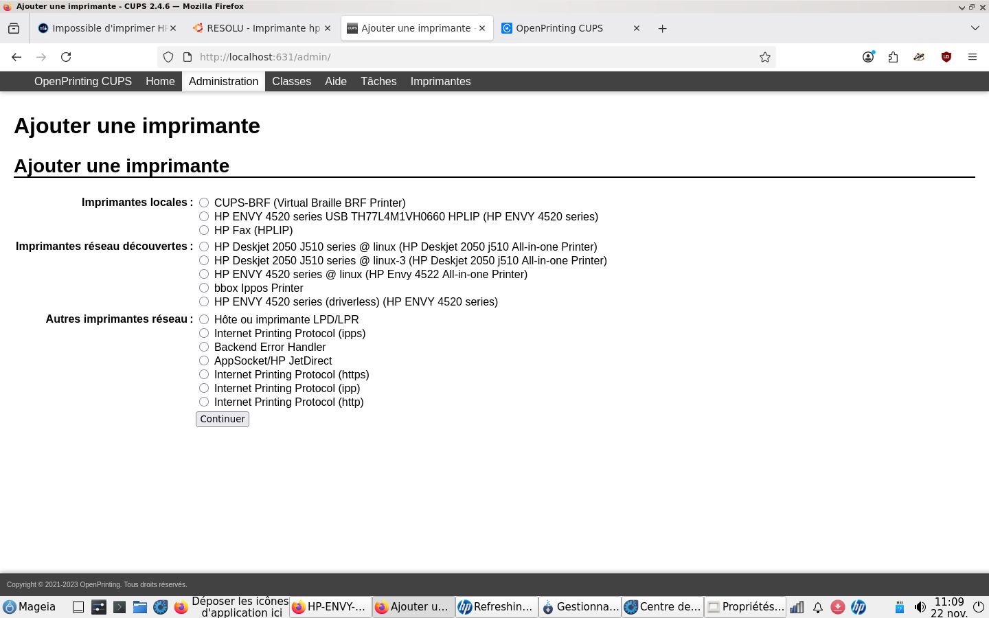

merci à tous pour vos indications!
Ca n'a pas été sans mal et également avec une dose de hasard que j'ai réussi à faire fonctionner l'imprimante.
Contrairement à ce que j'avais supposé, l'imprimante est câblé en USB sur le PC, HPlip reconnaît bien l'imprimante mais a des erreurs de communication...
J'ai donc exploré un peu toutes les options:
J'ai d'abord essayé de retirer l'imprimante, de la configurer via HPlip, sans succès.
J'ai ensuite fait la même manip via le CCM en voulant tester un pilote différent mais je n'ai jamais réussi à changer le pilote... Peut-être que HPlip avait gardé la main.
J'ai ensuite exploré la piste cups.
J'ai un peu trifouillé les paramètres, en essayant de:
Purger le cash
Activer/désactiver l'imprimante
J'ai fini par à nouveau désinstaller l'imprimante et la réinstaller via cups. Avec cups j'avais plus d'options au niveau tu type de connexion et des drivers.
J'ai choisi le pilote générique IPP 4520 series. Je ne pensais pas que cela marcherait vu que j'étais en USB, mais en fait si.
Ensuite il a fallut faire fonctionner le scanner... Car évidemment ça ne fonctionnait pas avec le pilote générique...
J'ai réinstallé l'imprimante via HPlip et ça a fonctionné.
Du coup le l'utilisateur a deux imprimantes, une pour l'impression et l'autre pour scanner d'enregistré dans son système.
