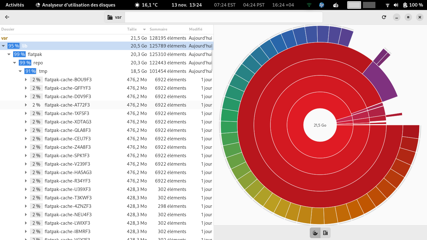

Voici une représentation du volume /var
On peut voir qu'il y a un dossier tmp bien remplit ! Est il possible d'effacer ces dossiers que je suppose temporaires et qui visiblement utilise la plus grande partie de cet espace ? Comment empêcher flatpak d'enfler ainsi ?

Supprime en 1, regarde ce qui se passe.
Je n'ai pas une telle accumulation de fichiers dans
flatpak/repo/tmp.

Meuz :Supprime en 1, regarde ce qui se passe.
J'ai pratiquement tout supprimé sauf les deux derniers qui étaient en haut de la "gondole"
Signal a continué de fonctionner, le PC a bien accepté de redémarrer. J'ai désormais ~ 18Go de disponible.
Je vais surveiller pour voir si cela se reproduit.
Si oui et surtout si besoin je réouvrirais le fil. En l'état je passe en résolu.
