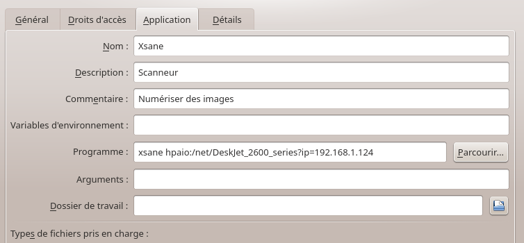

URI scanner :
[marco@localhost ~]$ hp-scan
| SELECT DEVICE |
Num Scan device URI
0 hpaio:/net/DeskJet_2600_series?ip=192.168.1.124
1 v4l:/dev/video0
lancer xsane avec : hpaio:/net/DeskJet_2600_series?ip=192.168.1.124
remplace mon scanner par le tiens

Alors, je ne t'aipas dit de lancer d'abord hp-scan puis de taper xsane et l'uri !
Tu as une icone , dans cette icone tu as l'appli à lancer .
Tu ajoute à l'appli le resultat de hp-scan
