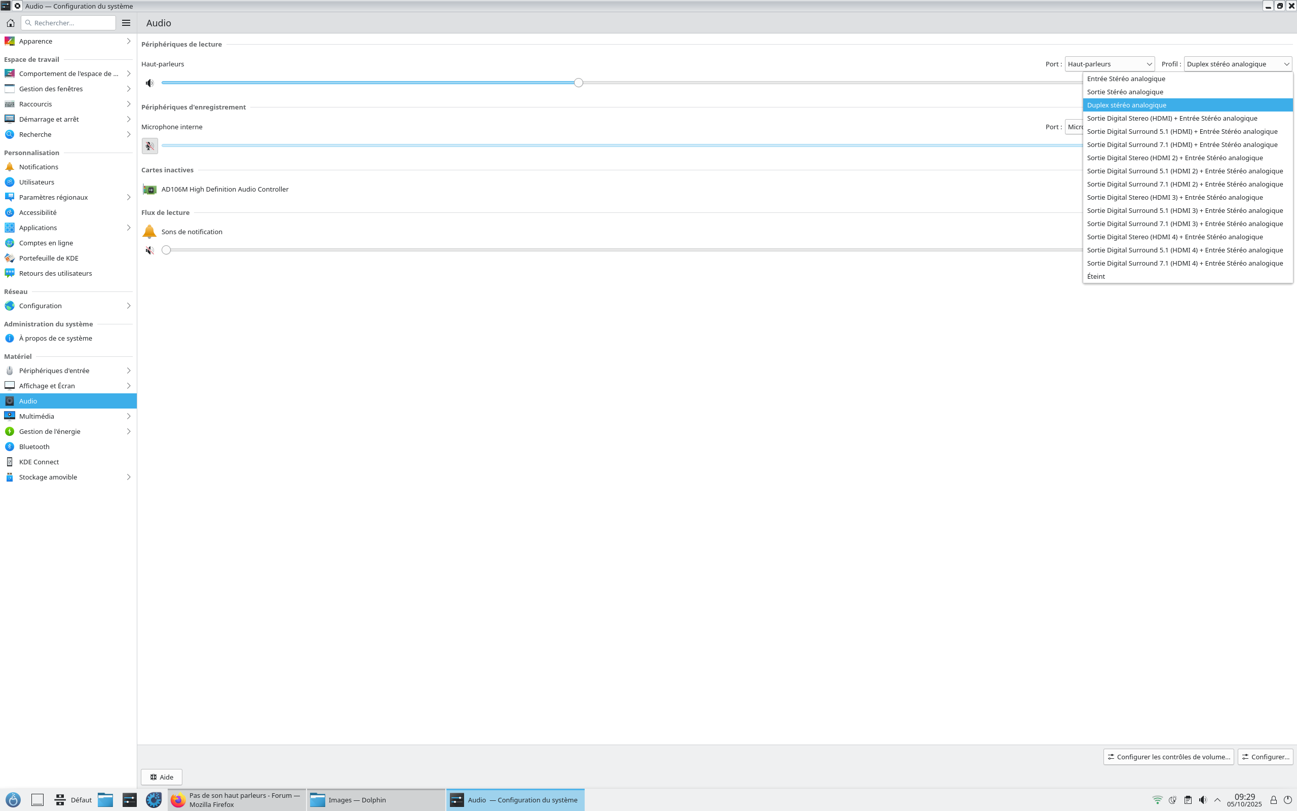

Par hasard, tu n'aurais pas une touche de fonction pour tes hp ?
tu peux regarder dans les paramêtres quel est le périphérique de sortie sélectionné.
on peux aussi accéder à sélection du périphérique en cliquant sur le petit haut parleur, dans la boite à miniatures.

Il doit exister une différence de matériel entre ta sortie USB-C et celle des HP classique.
Est ce que tu peux regarder quelle sortie est utilisée lorsque tubes en USB-C et en HP. Si l'un fonctionne et pas l'autre c'est qu'il doit y avoir une différence.
Si tu ceux que l'on t'aide il va nous falloir plus de détail sur ton PC Asus mais quel modèle ?

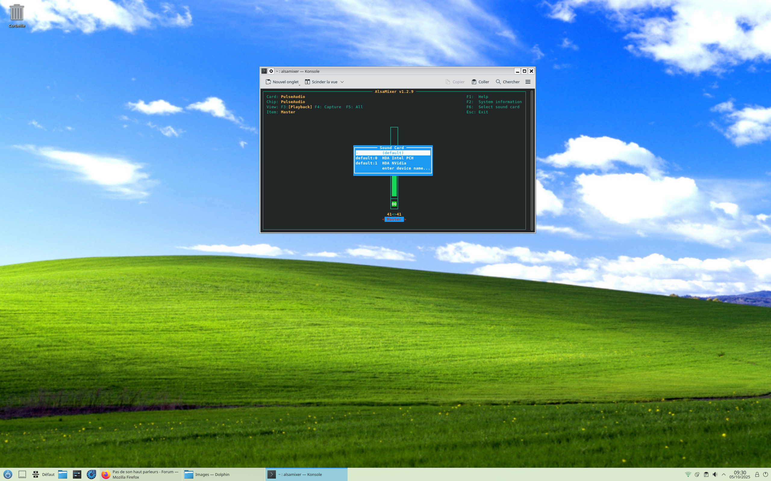

Il existe également la commande alsamixer dans la console.
Je vois dans la liste des périphériques audio, quelque chose lié à Nvidia.
C' est donc probablement lui qui gère le son, du moins pour la partie hauts parleurs (et ç' est souvent une sortie hdmi qui une facheuse habitude à prendre le pas sur le chipset Intel.
En allant dans l' outil de configuration système de Plasma (pas le centre de contrôle), en allant dans la partie matériel/audio, est ce que deux peripheriques sont visibles ? Si oui lequel serait actif ?
Je peux pour ce PC choisir avec pulse audio le périphérique a utiliser.
Schipset graphique (et HDMI) ou le schipset audio de la carte mère (sortie audio jack)

alsamixer choix carte

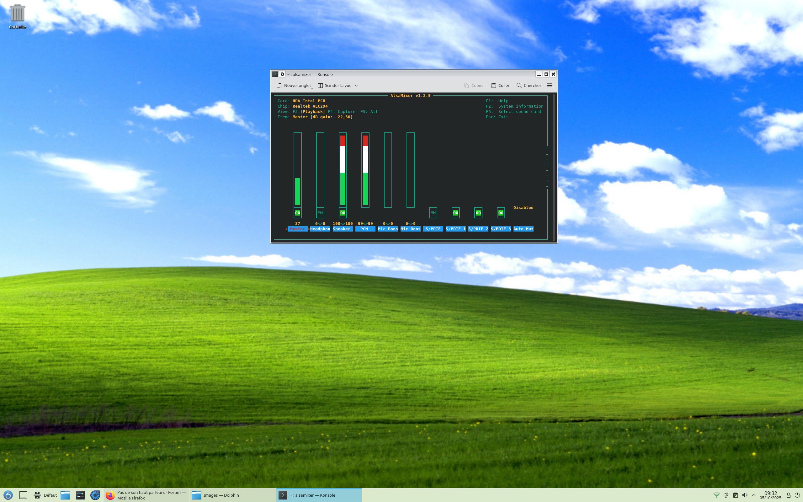

alsmixer intel

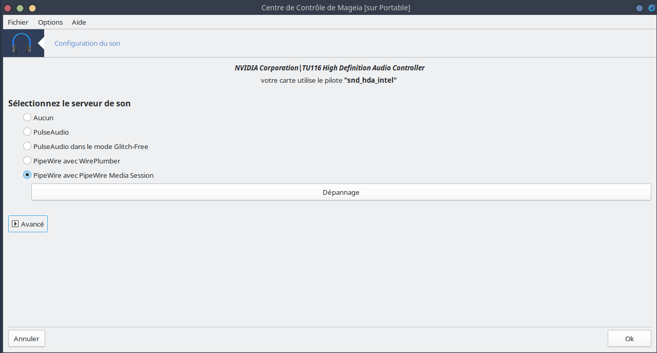

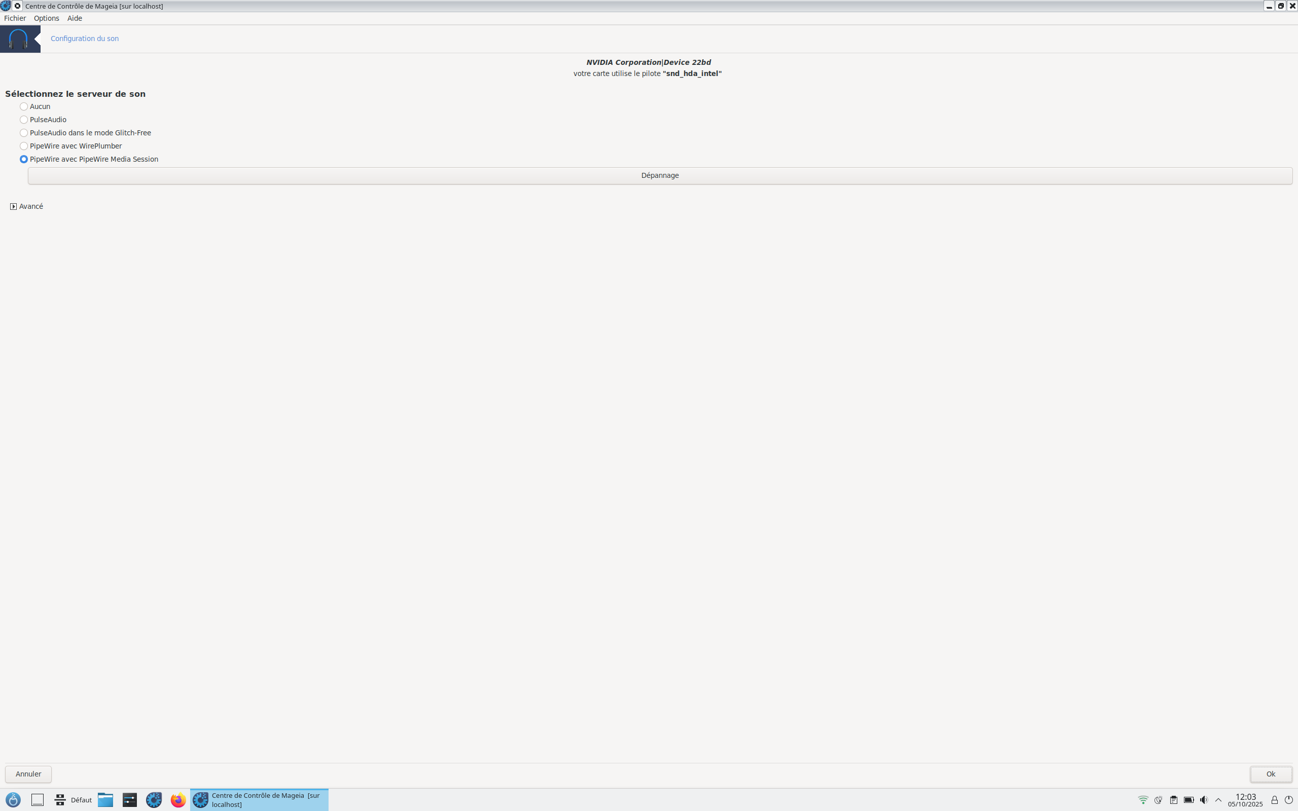

aussi que dans le centre de controle, configuration du son, pulseaudio est choisi et j'ai testé avec pipewireavec audioplumber ne fonctionne pas mieux, je suis remis par défaut sur pulseaudio.
J'ai installé pavucontrol mais ça ne donne rien de particulier pour moi

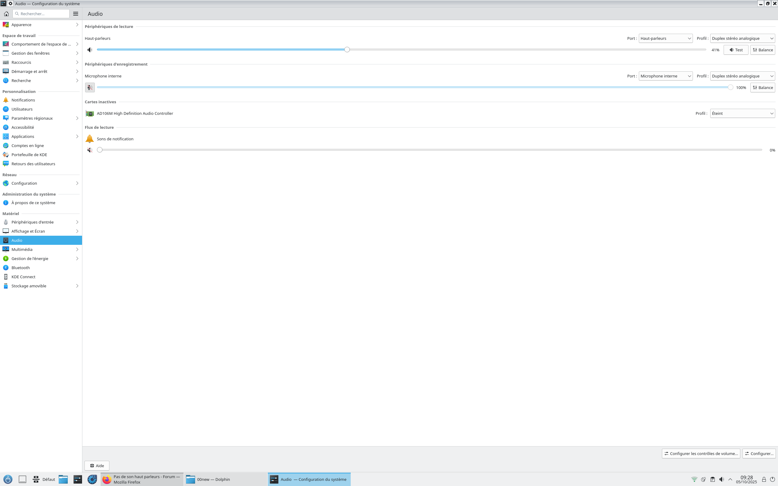

A noter que sur une des capture d'écran une carte est montrée inactive mais je n'ai pas de choix proposé pour l'activer.
J'ai eu un problème similaire sur une machine il y a quelques temps.
De mémoire j'avais résolu le problème en passant de pipewire à Pulse audio (ou inversement je ne sais plus).
La fenêtre ci dessous est accessible via CCM\Matériel\configuration du son.
