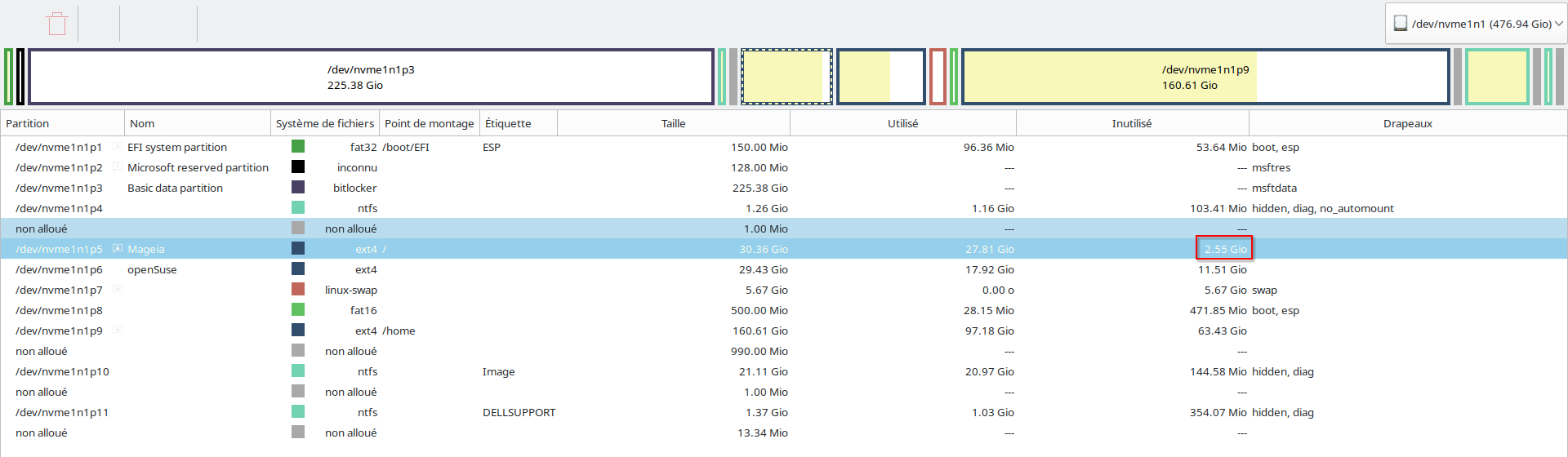

Ma partition racine de Mageia, est quasiment saturée. J'ai beau faire du ménage dans les log et kernel, c'est quasi plein régulièrement.
J'ai à côté une autre partition système (batisé openSuse, mais c'est en fait Mint qui y est installé).
J'ai deux options, réduire la partition OpenSuse et étendre la partition Mageia via le gestionnaire de disque, ou bien supprimer la partition openSuse et étendre la partition Mageia sur l'espace vide.
Pensez-vous que c'est possible sans casser le démarrage du PC ? (Je me rappel avoir galéré une fois après avoir supprimer une partition sur un disque).
Merci d'avance.
Oui, c'est possible, même si personnellement, je préfère utiliser une version live de GParted pour ce type d'opération. La partition openSUSE ne pourra pas être réduite de plus de 11 Go, sinon tu vas perdre des données. Si tu supprimes une partition, il faut aussi la supprimer du fstab. Si c'est en plus une partition qui permet de lancer une distribution, je pense qu'il faut aussi mettre à jour le chargeur de démarrage. Pour une simple modification de taille de partition, ça ne devrait pas poser de problème.

Anciennement, il n'était possible de réduire la taille que par le haut. Là, il faudrait aussi déplacer le point de départ de la partitions opensuse. Quelqu'un sait si c'est possible maintenant ? En pratique, ça veut dire que les données sont déplacées sur le disque.
Avec la suppression de la partition opensuse, c'est sûr que tu y arrives. On ne voit pas de point de montage pour celle-ci, donc il ne devrait pas y avoir de souci pour démarrer ta Mageia.
Dans mes souvenirs, en utilisant GParted (en live) lorsque l'on souhaite réduire la taille par le bas, il fait automatiquement un déplacement des données vers la droite.

Je comptais en effet utiliser Gparted en live. Je vais essayer de réduire la partition openSuse par le bas, mais si ça ne fonctionne pas, je la supprimerai, j'agrandirai la partition Mageia et je réinstallerai Mint sur l'espace restant. (Mint n'est là qu'en secours, et pour faire des tests éventuellement. Je n'installe quasiment rien de plus que ce qu'il contient par défaut donc, pas besoin d'énormément de place).
C'est OK 😅.
J'ai procédé comme suis :
* Démarrage sur une clef live Gparted.
* Réduction de la partition openSuse par le bas (-5 Go). (Gparted réduit la partition et déplace les données).
* Redémarrage sur Mageia et configuration du démarrage via CCM.
* Reboot sur la clef Gparted et extension de la racine de Mageia.
* Redémarrage OK pour les deux distributions👍.
J'aurais peut-être pu faire tous les redimensionnements en une seule fois, mais j'ai préféré y aller par étape, par prudence.
