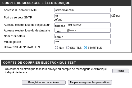

Ci-joint une copie de la page Mail Settings. J’ai essayé différentes combinaisons avec un serveur SMTP Free ou GMail. J’obtiens des messages d’erreur comme ci-dessous :
TLS certificate verification failed: unable to get local issuer certificate
envelope from address papipio47@gmail.com not accepted by the server
Je vais refaire des essais avec un serveur SMTP Free, GMail, SFR, Yahoo.

Papipio :Bonjour,
La cause la plus plausible de ce problème est que la webcam utilise un magasin local de certificats qui est trop ancien, et ne peut plus vérifier que la connexion utilisant TLS est sûre.
Et je suppose, que si tu désactives cette vérification, c'est le serveur SMTP qui ne l'accepte plus.
Il faudrait donc chercher dans les options de la caméra si elle est capable de mettre à jour le magasin de certificats. Si ce n'est pas le cas, je crains que tu aies à mettre une croix sur cette fonction.
J'ai un doute toutefois sur le paramètre "Need authentication" à "No". As-tu testé "Yes" ?
La dernière possibilité serait de mettre en place de ton côté un serveur SMTP que tu pourrais laisser en connexion sans certificat pour recevoir directement les e-mails sans passer par un fournisseur d'accès.

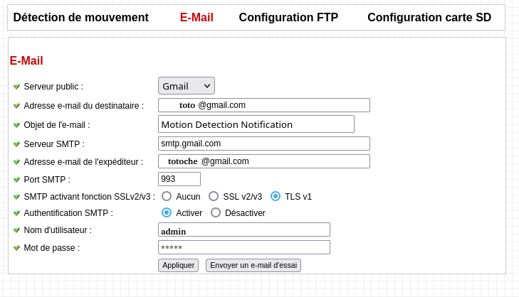

Je suis ce post car j'ai un peu un pb semblable !
J'ai 2 cam ( d-link et edimax )
Pour les visualiser pas de pb
Pour les mail ca bloque :
Chaque test d'envoi, j'ai utilisateur ou mot de passe non reconnu .
pour utilisateur j'ai admin / 1234
Et je tourne rond
Édité par m@rco123 Le 28/08/2025 à 06h56
Oui ssl 3 et tls v1.x <1.2 sont des protocoles qui ne sont plus sécurisé et sont dépréciés un peu partout.
Pour un serveur smtp, un compte admin ne peut pas exister dans ces pages. Ici, ç' est en général l' adresse mail (ici totoche@gmail.com avec son mdp associé), j' espère que c'est ce qui est utilisé pour l' authentification
Alors si gmail est utilisé, comme Deniums l' a signalé, il n' est pas possible d' utiliser son mot de passe de compte Google depuis visiblement le mois de mars 2025.
