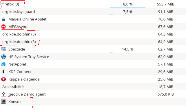

Quand je minimise une appli ( dolphin/firefox ... n'importe laquelle ) celle-ci disparait, ne reste pas dans la barre des taches !
Par contre, elle est bien active à la vue de plasma-systemmonitor et je me retrouve avec 3, voire 4 dolphin par exemple .
Je pense à un reglage mais lequel ???

Dans le tableau de bord, il n' y a pas une applet qui aurait disparue ?
Edit: desolé je en me souviens plus du nom du composant mais je doute qu' il s' appelle gestionnaire de tâches
Édité par nic80 Le 07/08/2025 à 08h43
Pour corriger le problème, je ferai un clic droit dans le tableau de bord (appelé barre des tâches sous windows) pour modifier, et ajouter un composant dans lequel les icones se mettent lorsque les applis sont ouvertes.

On peut mettre carément le tableau de bord par défaut.
Alors ca à l'air d'tre le même problème que https://www.mageialinux-online.org/forum/topic.php?id=19251
Essaie avec un nouvel utilisateur au profil vierge pour voir si c'est le même problème ou pas.
Bon, c'est ok !
En comparant mes deux becannes, j'ai vu qu'il me manquait le gestionnaire de taches !
Donc, ajouter composant graphique / gestionnaire de tache, placé là ou il faut et hop !
Merci à tous !!!
