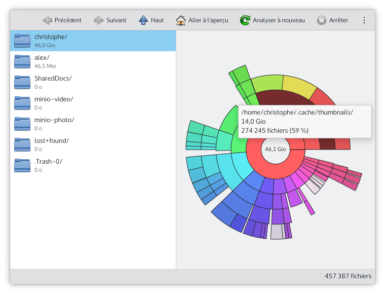

Filelight m'a dit que j'avais 14 Go de thumbnails sur mon /home (la zone en rouge foncé), ça me semble un peu beaucoup, à priori ce ne sont juste que des vignettes ?
Si je les supprime, le système les ré-indexera au fur et à mesure de mes navigations sur les disques, tout ce que je risque est un ralentissement ? Y aurait-il des choses à pas supprimer dans ces dossiers ?
Question subsidiaire : la partition /home fait 57 Go alors que Filelight me dit que le /home fait 46.1 Go. Les 11 Go manquants sont-ils des fichiers délibérément ignorés par Filelight, ou quelque chose ne va pas ?

j'en ai trouvé en deux endroits :
monutilisateur/.cache/thumbnails/
monutilisateur/.thumbnails/
Ce ne sont "que" des vignettes, je ne pense pas que ça empêche quoi que ce soit de fonctionner sur l'ordi. Je suis juste surpris qu'il y en ait tant
FileLight : J'avais mal compris le "100%" affiché au centre du graphique quand on passe la souris dessus : il ne fallait pas lire "100% de la capacité du disque", comme quoi il aurait été saturé, mais comprendre que ce rond central représente "100% des fichiers présents sur le disque (ou le dossier) analysé", du coup je suis moins paniqué. Quant au nombre de Go qu'on y trouve, c'est la quantité effective de données, pas la capacité totale du disque

HerbertP :[...] j'ai supprimé les thumbnails, et FileLight me donne maintenant 33.3 Go occupés au lieu des 46.1 avant l'effacement.
