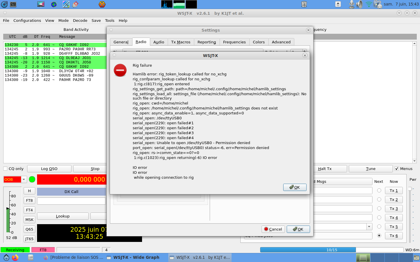

avec wsjtx qui est une programme pour commander mon poste de radio qui permets de contacter le monde entier avec tres peu de puissance style des trame de morse exemple pour faire simple.
alors sous windows 7 j'avais wsjtw pour la liaison Hamlib pour connexion par le pc en usb pour piloter mon poste un yaesu ft 991a
sous mageia j'ai installer wsjtx avec un equivalent de Hamlib et le poste et rien de rien , avec le programme je decode bien mais pour passé en emission rien du tout .
comme si j'avais un pare feu qui me coupe la liaison en emission ,
cordialement

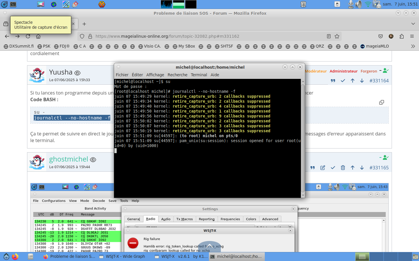

su - journalctl --no-hostname -f
Ça te permet de suivre en direct le journal. Tu lances ensuite ton programme et tu essaies d'émettre. Tu regardes alors si des messages d'erreur apparaissent dans le terminal.

C'est peut-être un problème de droit.
Pour communiquer avec un Arduino, j'ai dû ajouter mon user dans les groupes dialout et/ou tty il me semble.
(ré-ouvrir la session pour que les droits prennent effets).

comment faire pour activé Dialout ?
sous mageia 9 maté
Édité par ghostmichel Le 07/06/2025 à 18h13

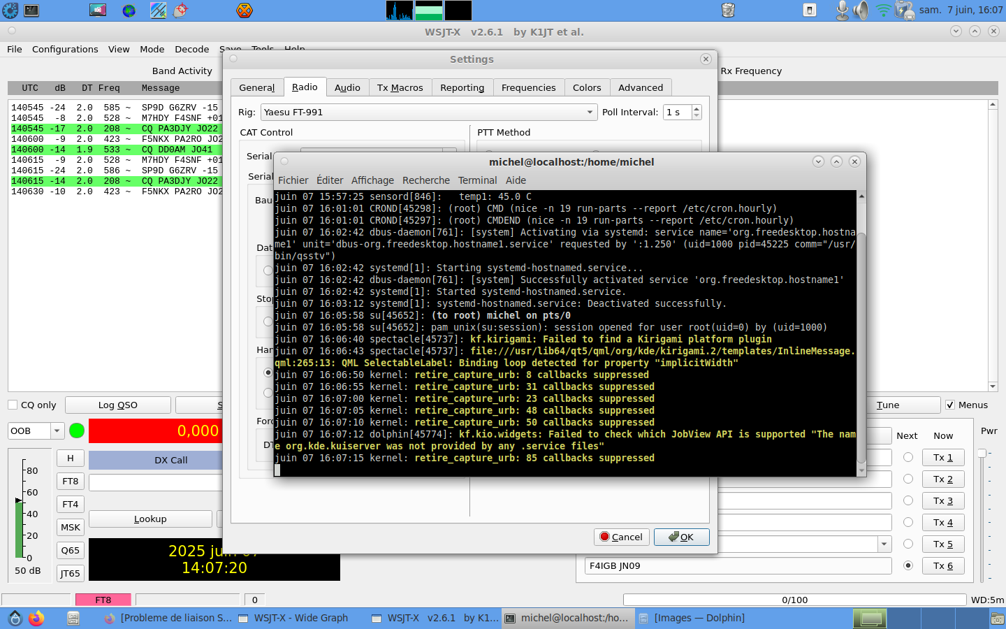

Tu peux le faire depuis le CCM, dans la gestion des utilisateurs. Tu peux t'ajouer aux bons groupes.

Oui c'est ça.

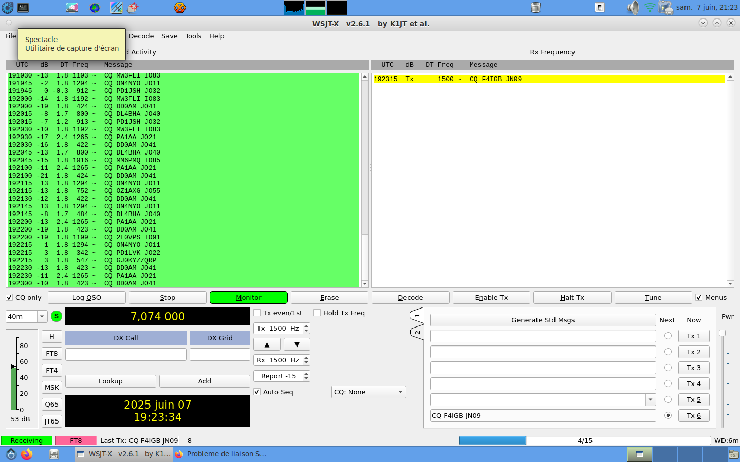

Maintenant je vais essayé de faire marché QSSTV .
