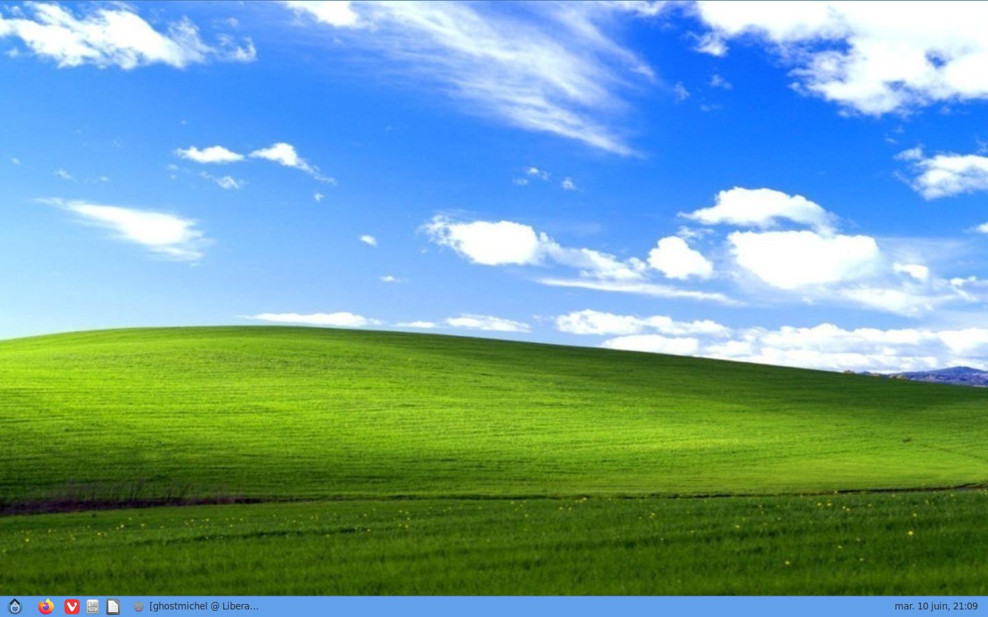

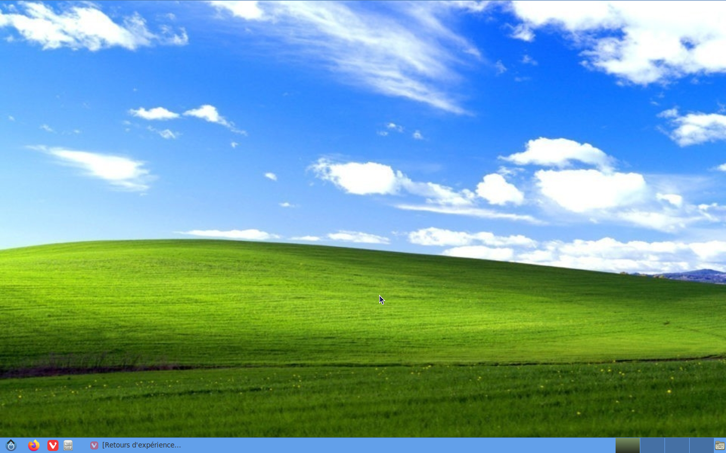

je suis sous Mageia 9 Maté et je me suis pété un petit delire ,j'ai presque fais un bureau a la xp lol , je me suis amusé a faire cela !
sur un vieux pc un toshiba satellite p300, 4 gigas de ram , un ssd 256 gigas, et cela marche bien.
Ps: il tourné encore sous vista lol.
