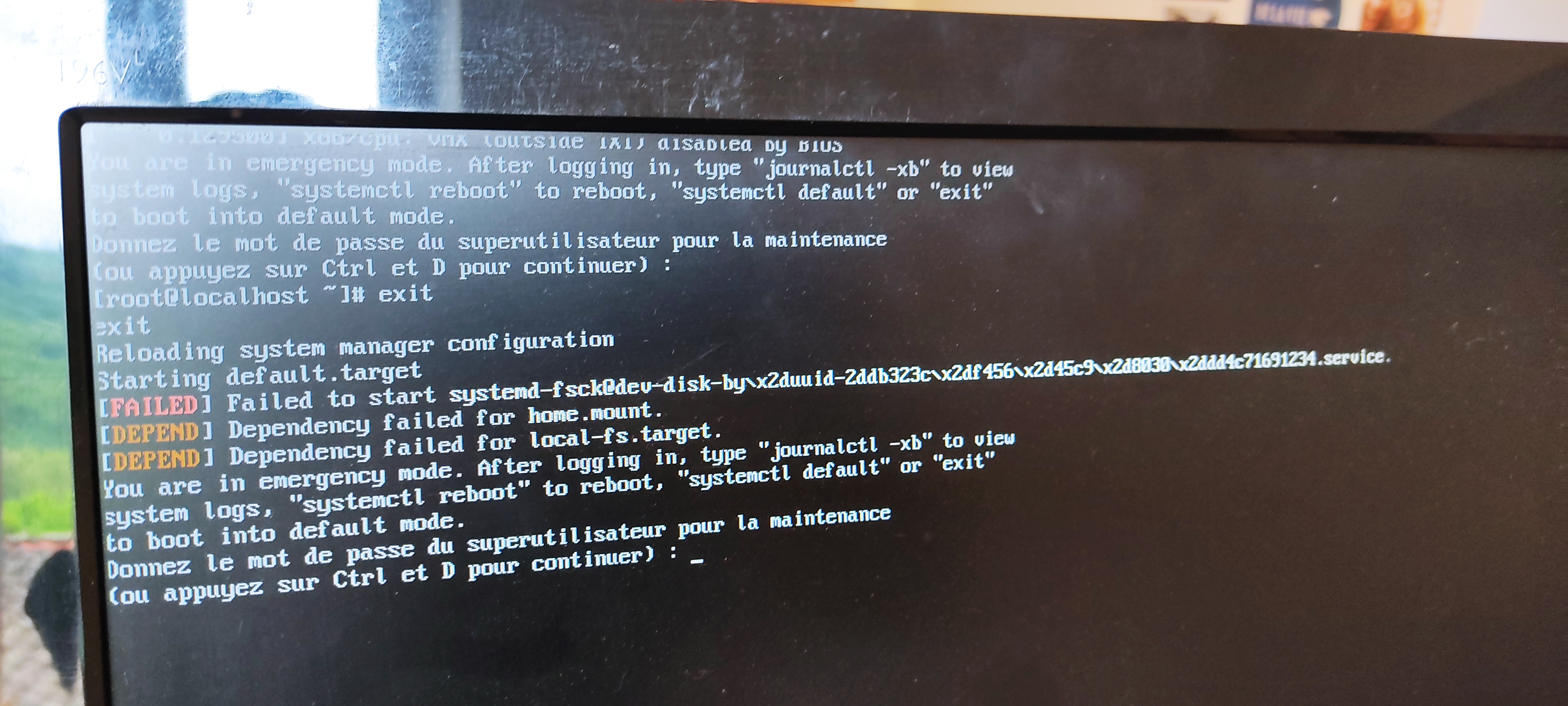

depuis quelque temps mon pc fixe ce bloqué intempestivement souris qui bouge mais lus rien ne répond
du coup je le coupé en tenant le bouton enfoncer et la ce matin au redémarrage cette écran j'ai fait une nouvel instal par clé bootable sans formaté le home et rien
avez vous une astuce pour réparé le boot

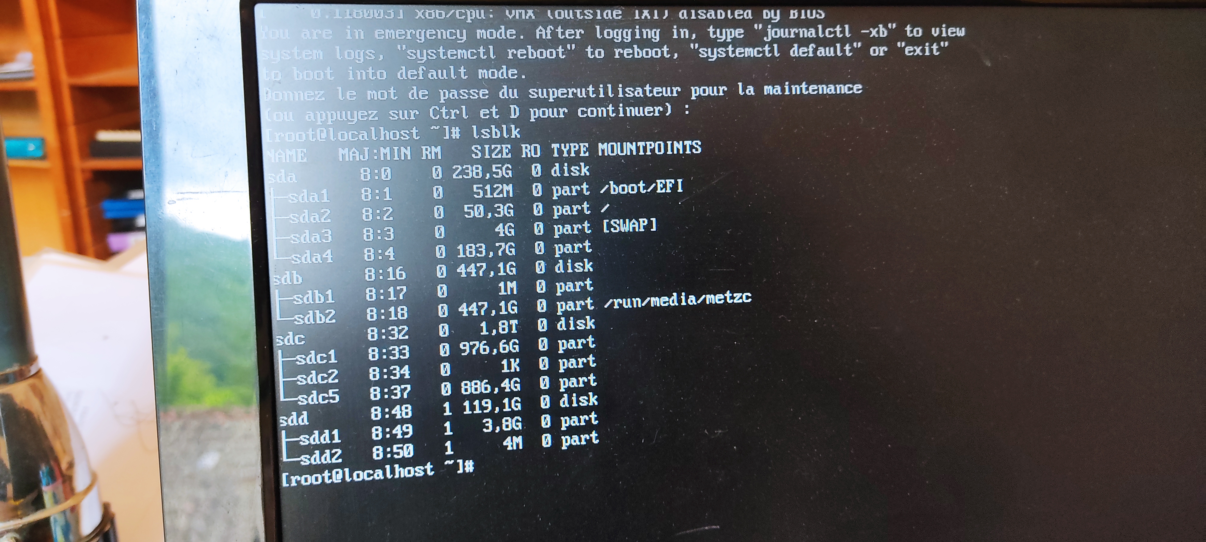

La partition /home semble abîmée.
Continue en donnant le mot de passe root.
Il faut repérer la dénomination de la partition /home
lsblk
tu devrais voir le point de montage /home en regard d'une dénomination, supposons sda30
puis:
fsck -p /dev/sda30

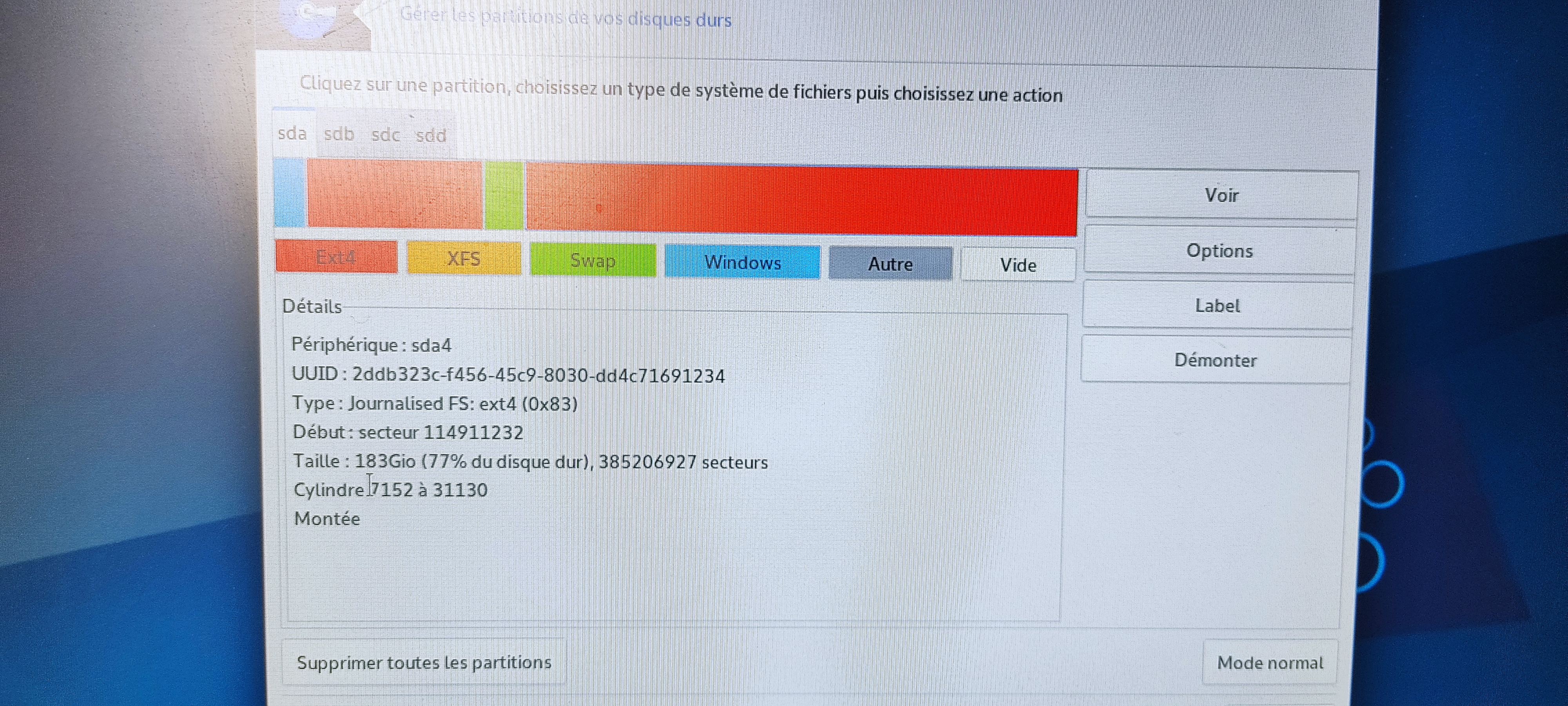

elle est la en sda4 mais sans noms ??? coment ait on pour la renommer

Depuis une console en root, mes instructions restent valables, tu remplaces sda30 par sda4.

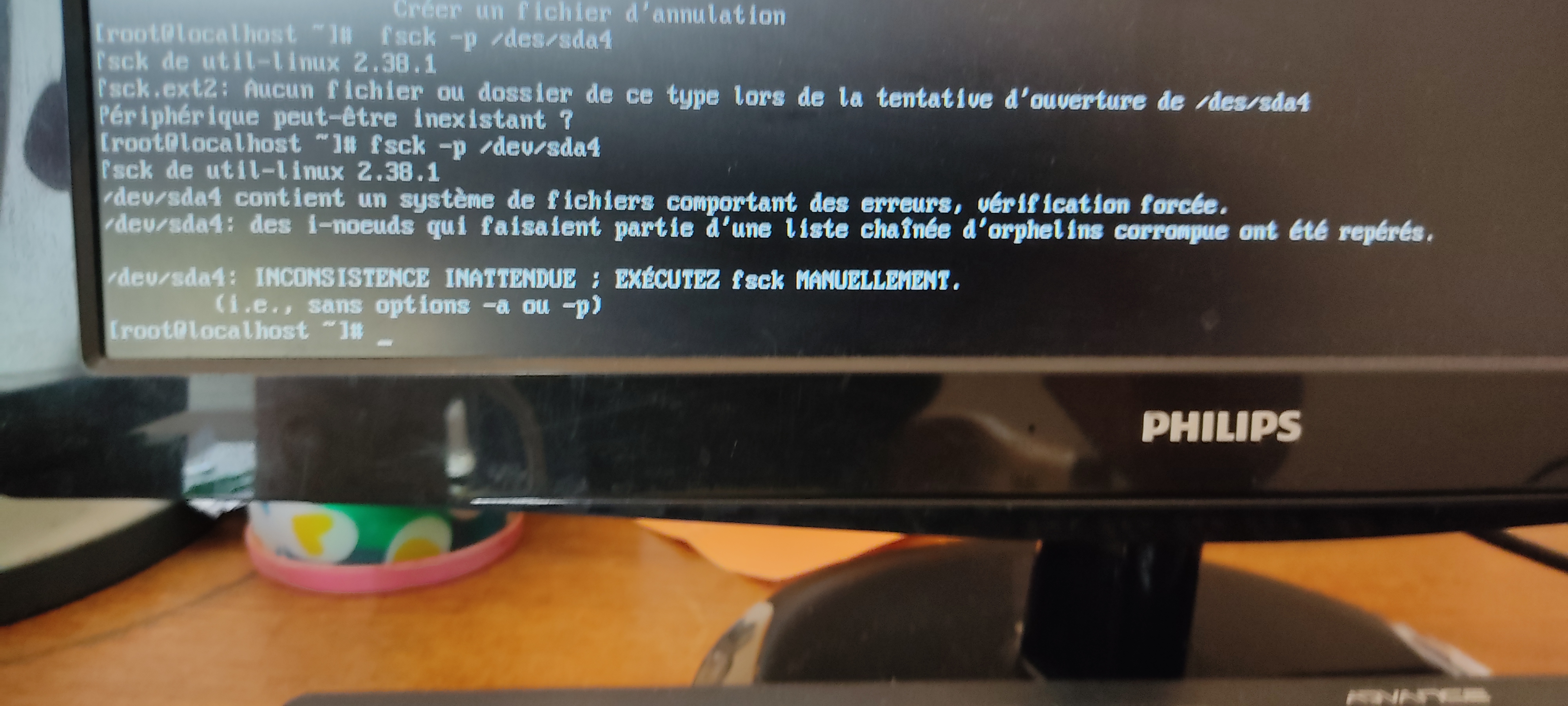

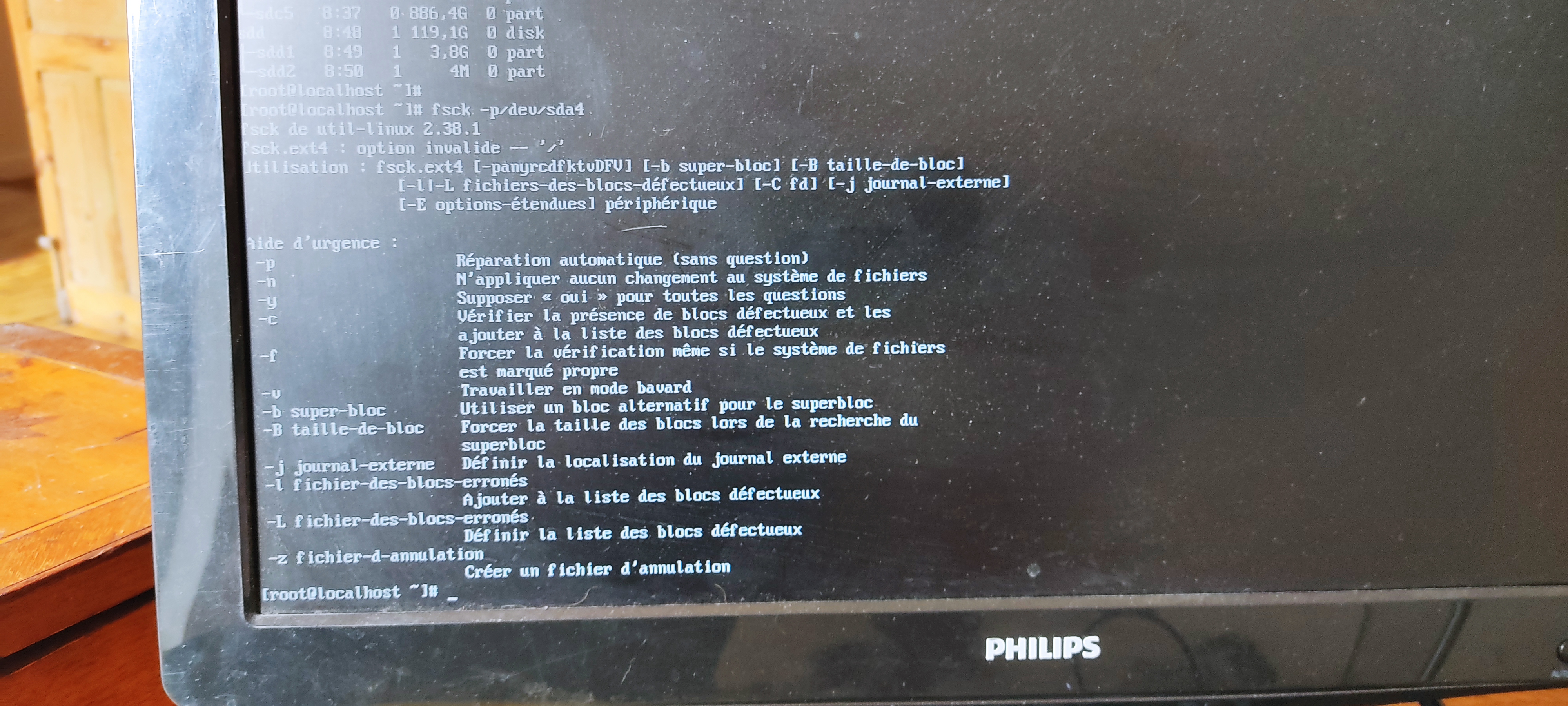

voila le resultat du coup quelle option
merci
macbook pro 13 2011 A1278
Mageia 9
Mageia 9
Tu as oublié un espace entre -p et le nom de la partition.

Yuusha :Bonjour,
a merde j'avais pas vue je refait
