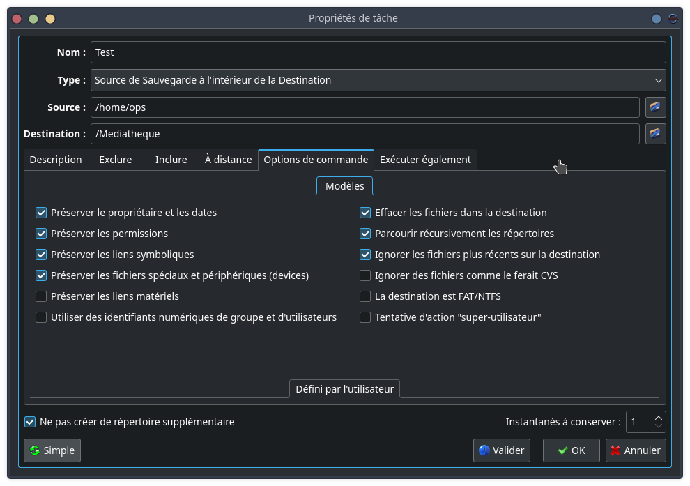

Je fais mes sauvegardes avec Lucky Backup sur un disque Externe.
Après Installation, je recopie tous les fichiers et dossiers (y compris les cachés) dans mon nouveau dossier utilisateur avant d'ouvrir un logiciels.
Je n'ai jamais rien perdu ainsi.
Max.
Comme OPS56, j'utilise luckybackup pour des sauvegardes hebdomadaires automatiques.
Ça m'a permis récemment de récupérer un courriel important (avec pièces jointes) qui avait été effacé de Thunderbird.

En fait je veux un logiciels qui me fasse une sauvegarde en miroir de l'ordinateur vers le disque dur externe, pas un truc cabalistique et surtout pas une synchronisation.
Ysabeau :En fait je veux un logiciels qui me fasse une sauvegarde en miroir de l'ordinateur vers le disque dur externe, pas un truc cabalistique et surtout pas une synchronisation.
Lucky Backup fait ça très bien, c'est comme ça que je l'utilise. C'est en fait une interface graphique de rsync.
J' ai l' impression que beaucoup de logiciels de backup "simple" sont basés sur du rsync (pas tous cependant). Après ce n'est pas parce qu' il y a sync dans le nom que cela fait forcément de la synchronisation ( je suppose que rsync peut faire la synchronisation dans un seul sens surtout si on ne va pas modifier les fichiers sur la destination)
