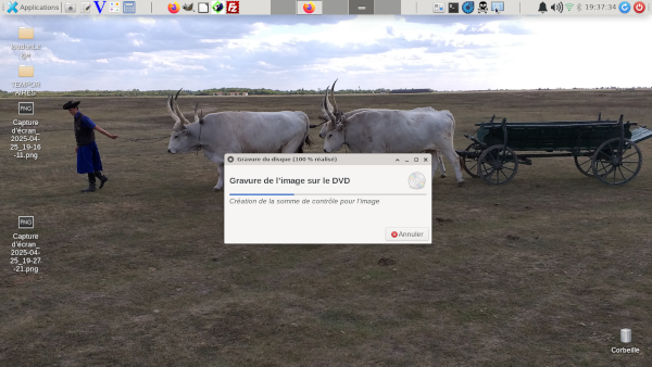

J'ai relancé une gravure de l'iso netinstall.
Brasero me dit gravure 100% réussie, mais a l'heure du cliché, il y avait déjà plus de 10mn que la barre de défilement était bloquée, soit disant en écrivant la somme de contrôle.
Finalement j'ai cliqué sur "annuler" et j'ai inséré le dvd dans le vieil ordi. Miracle! Ça a bouté dessus.
J'ai déroulé l"installation (au passage plus conviviale que Xubuntu ou Mint) jusqu'à la sélection du serveur http. Patatras, l'iso d'installation ne reconnait pas le broadcom pour le filaire, alors que mageia6 ou 7 ou 8, n'avaient aucune hésitation. Ni les autres distibutions testées ces jours-ci.
Après ça tourne en rond, pas de core-release, pas de nonfree-release. Ne trouve pas grub2. Bref installation abandonnée. J'ai supposé que tous les fichiers n'avaient pas été gravés.

Mais dans la nuit j'ai téléchargé la live-xfce.
La gravure s'est déroulée normalement jusqu'à "l'écriture de la somme", puis arrivé à environ 80%, il n'y plus eu de progrès, j'ai laissé tourner plus d'une heure sans changement, barre de progression bloquée à la même position. Après annulation j'ai eu un message cocorico! comme quoi tout avait été gravé.
J'ai lancé tout à l'heure cette live sur le vieil ordi et tout a fonctionné.
L'installation définitive à partir de la live s'est parfaitement déroulée, mes propres réglage de bureau ont été récupérés dans mon home.
je viens de lancer les mises à jour.
Je vais quand même tester la gravure de l'iso normale avec un dvd de plus grande capacité.
Mais ces histoire de "somme" bloquée m'intrigue.
