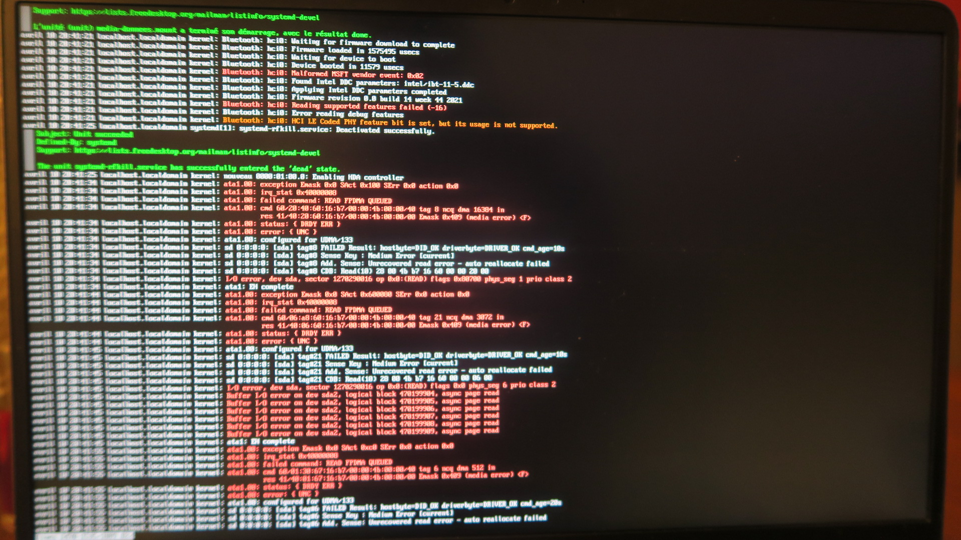

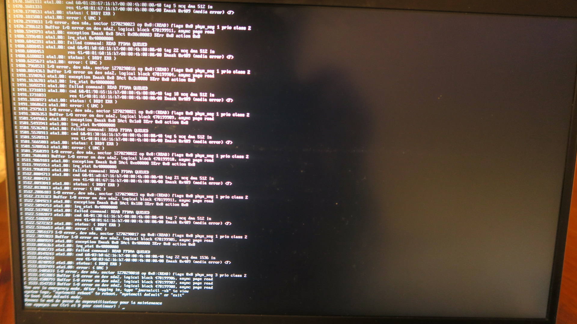

Suite à une mise à jour sur Mageia 9 vers la version 6.6.74 (il y a deux mois déjà, j'ai mis l'ordi en question au placard entre temps...) je ne peux plus démarrer sur aucun noyau, ni en mode sans échec. Le message d'erreur principal est celui en titre, Buffer I/0 error on dev sda2. Je joins une photo de l'écran. J'ai parcouru le journal d'erreur via la commande journalctl -xb qui fait apparaître presque 2000 lignes, je peux en envoyer des photos aussi si ça paraît utile.
Avec la commande startx en superutilisateur, j'arrive sur un bureau Mageia mais il ne me donne pas accès à mon home, ni à la CCM ni à internet.
Est-ce que peut-être le démarrage avec une clé USB contenant l'image de l'installation pourrait fonctionner, comme pour https://www.mageialinux-online.org/forum/topic-31741-plantage-apres-maj.php? Si oui, la méthode pour créer une telle clé est-elle bien celle décrite ici : https://www.mageialinux-online.org/wiki/creation-facile-d-une-cle-usb-bootable ?
Merci par avance pour votre aide!
