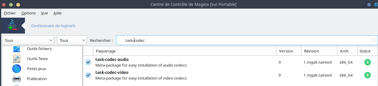

Salut,
Vérifie dans le CCM si les paquets Task Codec Audio et task Codec Video sont bien installé (avec comme provenance les dépôts tainted).

gide :Je ne trouve pas ces paquets ? Et je ne comprends pas ce que veut dire "avec comme provenance les dépôts tainted)."
Comme dans la capture d'écran ci-dessus, Tu dois avoir écrit Tous et Tous dans les deux champ à gauche du champ de recherche. Il faut vérifier qu'ils aient bien écrit tainted dans leur Révision comme la capture d'écran ci-dessus.
