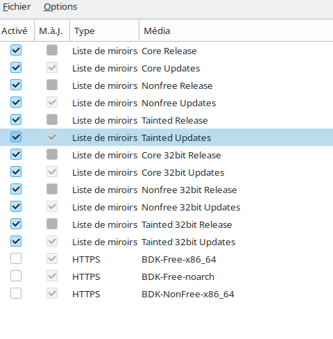

Voici mon problème, quand j'installe certains programmes sous Mageia9, il me demande de mettre l'image du disque (clé usb avec l'image d'installation) pour récupérer des paquets, un message d'erreur je ne l'ai plus en tête mais ça me dit en gros un message du genre "release core blabalaba" de mettre l'USB d'installation pour récupérer les paquets. Alors je mets la clé d'installation de Mageia9 et ça marche
Sauf que moi j'aimerais récupérer ma clé USB pour d'autres usages et donc effacer le boot de mageia qui est dessus. Alors comment faire pour récupérer les paquets core manquants sans devoir à chaque fois ressortir une clé d'installation de Mageia 9?
Dans la liste des médias il doit y avoir un media nommé "cd". Il faut le décocher.

Ta mageia se mettra à jour et tes recherches se feront uniquement sur les media cochés
Tu aurais dû enlever la case cdrom avec le bouton " enlever "

uv.cappuccino :Marco123 en fait sur Mageia9 du moins la version la version que je viens d'installer avec gnome j'ai bien plus de dépots que ceux qui apparaissent sur ton image et ils ont en plus un numéro de distrib, pour ça que j'ai un peu peur de tout cocher des fois que ça fasse des conflits entre dépots plus anciens et plus récents .Mais en tout cas j'ai bien décoché cédérom je verrais à l'usage ce que ça donne, et vous tiens au courant s'il y a un problème.
Sinon, tu peux tous les retirer puis les ajouter de nouveau automatiquement. Comme ça tu n'auras plus de doublons.

C'est quoi la différence entre Release, Debug, et Update Testing ?
Je crois que l' on peut selectionner toutes les lignes puis cliquer sur enlever. Cela devrait supprmer tout les dépots actuellement présent.
Ensuite on peut cliquer sur le bouton ajouter qui va interroger le seveur Mageia pour récuperer la liste de dépots par defaut.
Updates sont les paquets mis à jour depuis la sortie de la dsitribution.
Debug se sont les symboles de débogages des logiciels et des bibliothèques.
Updates Testing contient les paquets mis à jour qui sont en attente de validation par la QA (Assurance Qualité) avant d'être poussés dans Updates.
Backports sont de nouvelles versions de paquets existants (ou de nouveaux paquets) qui existent dans Mageia Cauldron et qui ont été mis à disposition dans Mageia 9 pour les utilisateurs qui en auraient besoin.
J' ajouterais que les dépots debug, updates testing, backports et backports testing n' ont aucune raison d'ètre activés sur un environnement de production sous risque d' avoir des comportements innatendus.
