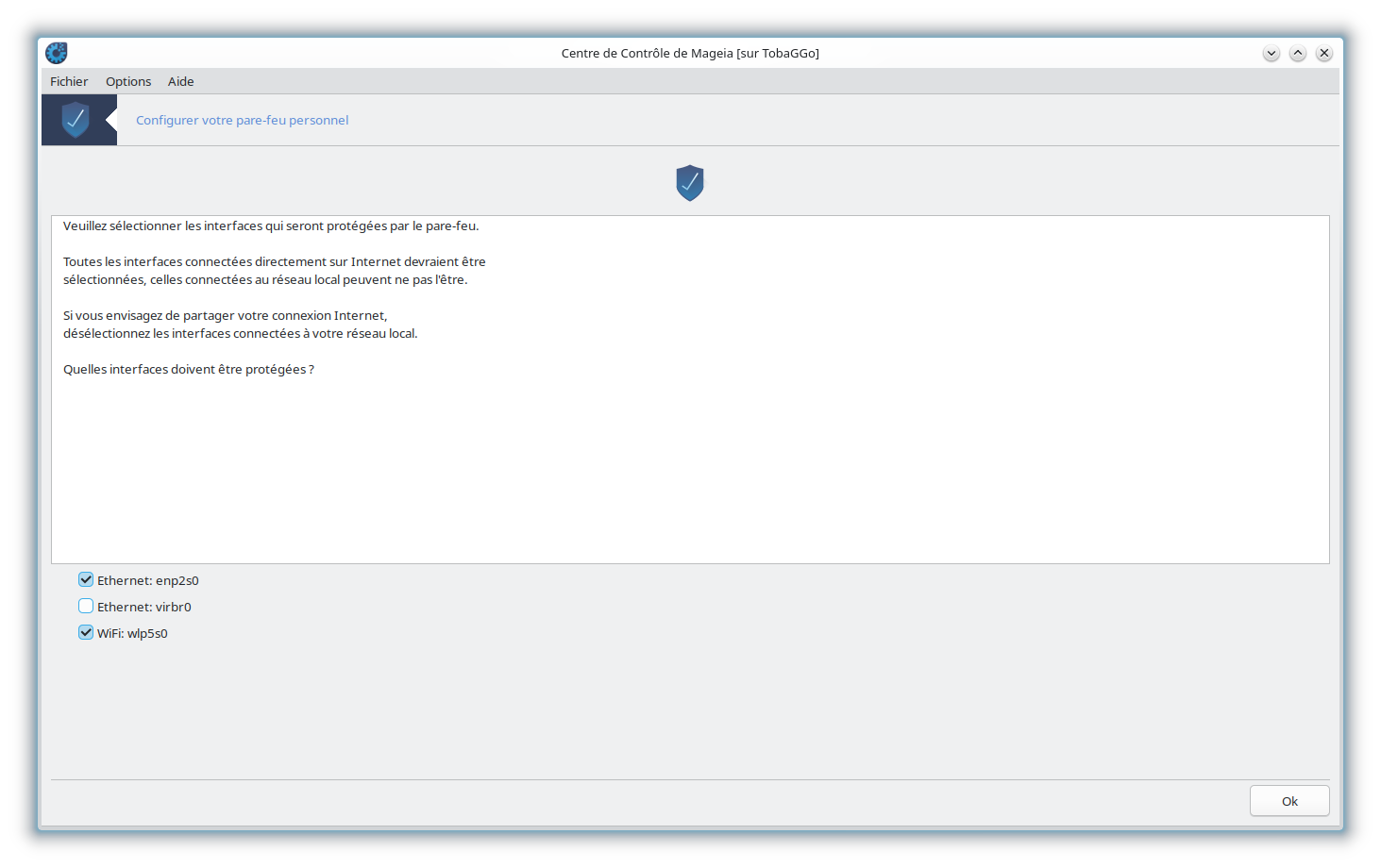

J'ai installé virt-manager, qui est une interface à quemu/kvm sur Mageia 9. J'ai ensuite installé une Mageia 9 en invitée et impossible d'avoir du réseau. Je peux faire un ping et ça fonctionne mais impossible de me connecter sur le moindre site web ou de contacter les dépôts Mageia.
je suis en train de tester ta config en netinstall et pour l'instant cela a l'air de fonctionner...
edit: je confirme réseau ok et tout le reste aussi

Dans les faits, chaque machine physique ou virtuelle a son propre pare-feu...

Yuusha :Ok, merci. Je pense que c'est ce que le tuto essaie de faire mais en réglant directement les fichiers de configuration. Et ça n'a pas l'air de fonctionner.
Tu es avec un hôte Cauldron ou Mageia 9 ?
Papoteur :Yuusha :Ok, merci. Je pense que c'est ce que le tuto essaie de faire mais en réglant directement les fichiers de configuration. Et ça n'a pas l'air de fonctionner.
J'ai un hôte Mageia 9. Je viens de tester, la méthode de tobaggo17 fonctionne. J'ai désactivé le pare-feu de l'hôte sur la connexion utilisée par l'invité.
