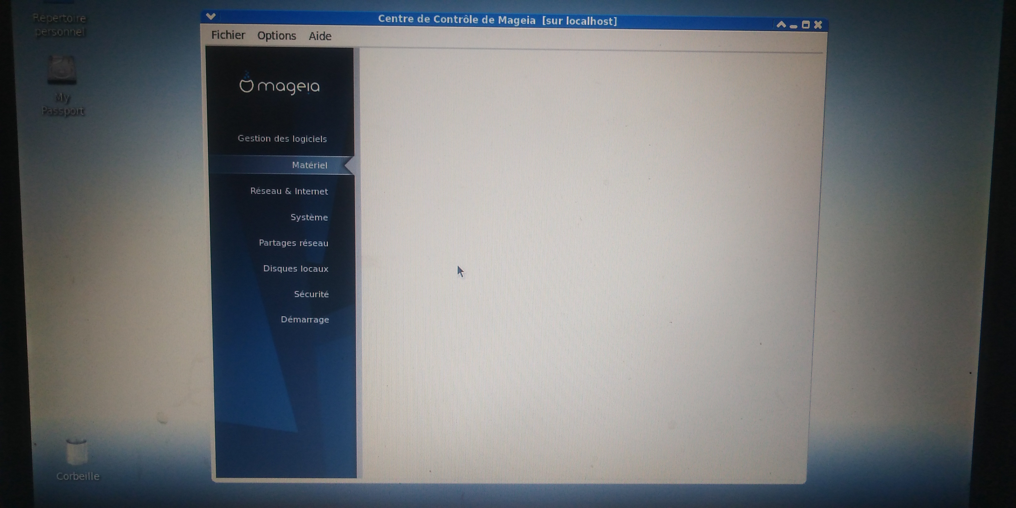

CCM vide
sur une nouvelle installation
shaka Membre non connecté
- Inscrit le : 03/09/2011

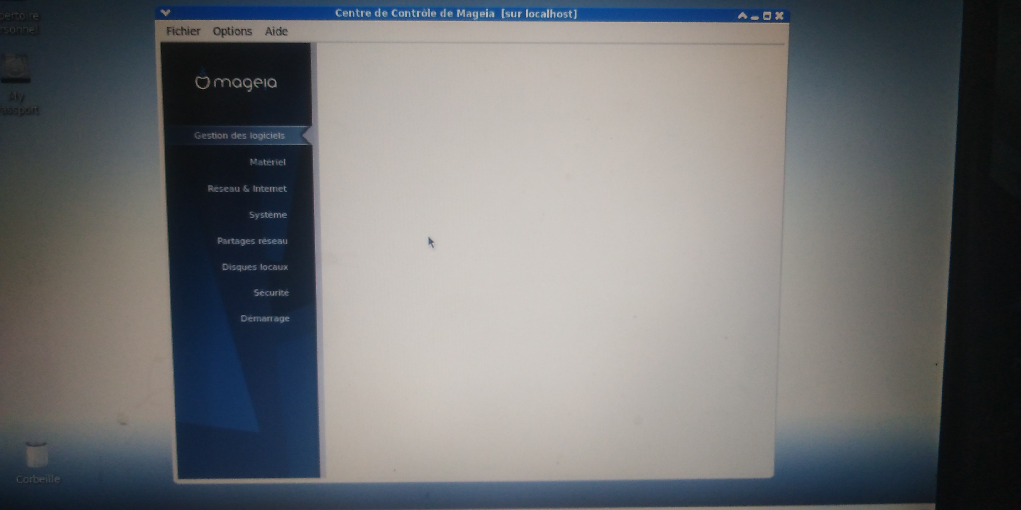

comme indique dans le titre, l'installation est toute fraiche mais le CCM est vide
j'ai aussi des soucis avec le reseau (mais c'est un autre sujet) ce qui me fait me demander: l'install s'est elle réellement bien passe ? disque dur moisi ?
je precise que c'est vraiment une vieille machine (DELL - INSPIRON 1300 - proc 1.6Ghz - RAM 1Go - DD IDE 40Go)
mais je vantais mon linux prefere en disant que ca tourne sur tout ...
Quel est ta carte et quel pilote est utilisé ?
Tu peux le savoir depuis la console avec la commande
lspcidrake -v |grep Card
Il se peut que le problème disparaisse avec les mises à jour, mais comme tu ne peux pas encore les faire ...
As-tu bien fait toutes les mises à jour ? C'est XFCE ? Peut-être un problème Gtk. As-tu des messages d'erreurs renseignés dans le terminal si tu lances le CCM depuis celui-ci ?
Peut être un problème avec webkit ?

Papoteur :Ceci est lié à la partie graphique.

Je rencontre le même problème sur un vieux portable migré de Mageia 8 i586 (où il n'y avait pas le problème) vers Mageia 9 i586 avec les dernières mises à jour. J'ai un autre vieux portable Atom en Mageia 9 i586 où il n'y a pas le problème. Je n'ai pas constaté le problème sur les nombreuses installations 64 bits que j'ai pu faire.
J'ai vu plusieurs bogues sur le sujet :
https://bugs.mageia.org/show_bug.cgi?id=30332
https://bugs.mageia.org/show_bug.cgi?id=32185
https://bugs.mageia.org/show_bug.cgi?id=33573
https://bugs.mageia.org/show_bug.cgi?id=33149
Ainsi que d'autres sujets sur le forum :
https://www.mageialinux-online.org/forum/topic.php?id=30897&pt=1#m315651
https://www.mageialinux-online.org/forum/topic-31477-fenetre-droite-du-mcc-vide.php
C'est censé être corrigé mais peut-être pas bien sur l'édition i586.
J'ai ouvert un nouveau ticket : https://bugs.mageia.org/show_bug.cgi?id=34202
Peux-tu indiquer quel est le pilote utilisé par la carte ?
Si c'est le pilote "intel", peux-tu tester avec le pilote "modesetting" (catégorie Xorg) ?
Je pense que la question est plus celle de la carte graphique que celle de l'architecture.
Le processeur ne supporte-t-il pas le 64 bits ?

Alors, le problème a été résolu avec les dernières mises à jour.
J'ai constaté une montée de version de MESA (24.2.8 vers 25.0.4), ça vient peut-être de là.
Il y avait aussi des problèmes sur SDDM qui ont disparu par la même occasion.
Et ce PC est trop vieux pour du 64 bits (CPU 32 bits et 1 Go de RAM).
