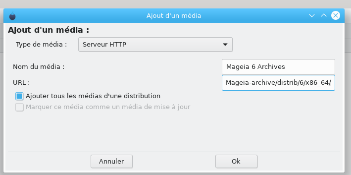

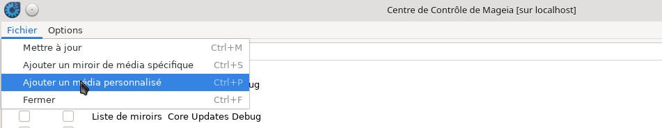

Dans le CCM, on va donc dans "gestion des logiciels" -> "configurer les sources ..."
Puis Fichier -> "Ajouter un média personnalisé"
Puis on choisi l' option http, on donne un nom, on rentre l' url ( https://distrib-coffee.ipsl.jussieu.fr/pub/linux/Mageia-archive/distrib/6/x86_64/ pour du x86_64 ) puis on valide . Cela devrait ajouter les dépôts relatifs à Mageia 6
edit 2: de manière générale, les versions qui ne sont plus supportées voient leur dépôts conservés uniquement sur le serveur de Jussieu, la mirror liste devenant donc caduque puisque seul un seul dépôt reste.
Par conséquence également, les liens qui resteraient dans la gestion des sources deviennent également caduques et rsync ne peut plus trouver le chemin de téléchargement adéquat tant que non mis à jour vers ce mirroir unique de manière manuelle. Ceci dit si c' est pour mettre une version récente de Mageia sur clé USB, je ne suis pas sur que la vérification de l' image fonctionne de manière adéquate ( ne l' ayant pas utilisé, je ne peux pas être catégorique, je laisse le(s) dévellopeur(s) de l' outil confirmer ou non
