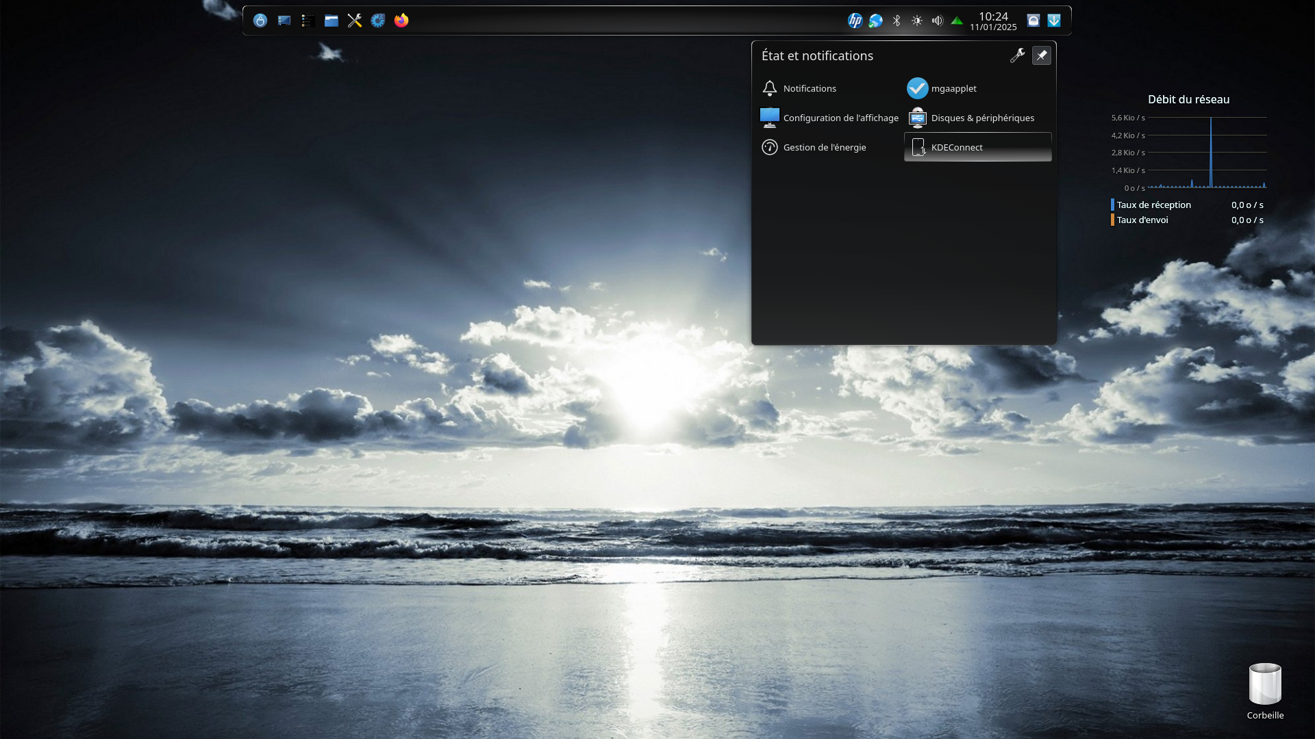

depuis les dernières Maj de Plasma les applet externes à plasma ont disparu de la boite a miniatures.
Avant j'avais ça:
Maintenant j'ai ça :
les applets sont bien lancées au boot depuis /etc/xdg/autostart mais n'apparaissent plus dans la session.
après recherches sur le sujet je les ai placées dans ma session .config/autostart et j'ai désactivées celles du /etc/xdg/autostart en ajoutant la ligne Hidden=true pour ne pas les avoir en double dans les process actifs... jusque-la tout est ok, elles se lancent bien par l'autostart de plasma mais ne sont pas plus visibles dans le panel/systray il faut les relancer dans le panneau menu config_système_kde /démarrage automatique pour les voir apparaitre...
Après investigations dans mon répertoire /run/user/@USERId j'ai constaté que les fichiers desktop étaient convertis en services systemd au lancement...
Ayant vu sur les forums redhat/Fedora que le problème était connu et que la solution était de les lancer directement depuis systemd --user en recréant des fichiers de service adéquats placés dans $HOME/.config/systemd/user/ j'ai tenté le coup, résultat les process sont bien lancés au login mais ne sont pas plus visibles dans le panel/systray il est néanmoins plus simple de les relancer avec une seule ligne de commande ou un script shell:
" systemctl --user restart app-hplip_systray.service app-mageia_mgaonline.service app-net_applet.service"
que d'ouvrir le panneau config_système_kde et redémarrer les process un par un ... Il faut attendre 1 ou 2 minutes après l'ouverture de session pour relancer les process sinon on a l'impression qu'il ne se passe rien... ils apparaissent avec un temps de latence par rapport a l'ouverture de session.. ainsi d'ailleurs que la corbeille placée sur le bureau...
