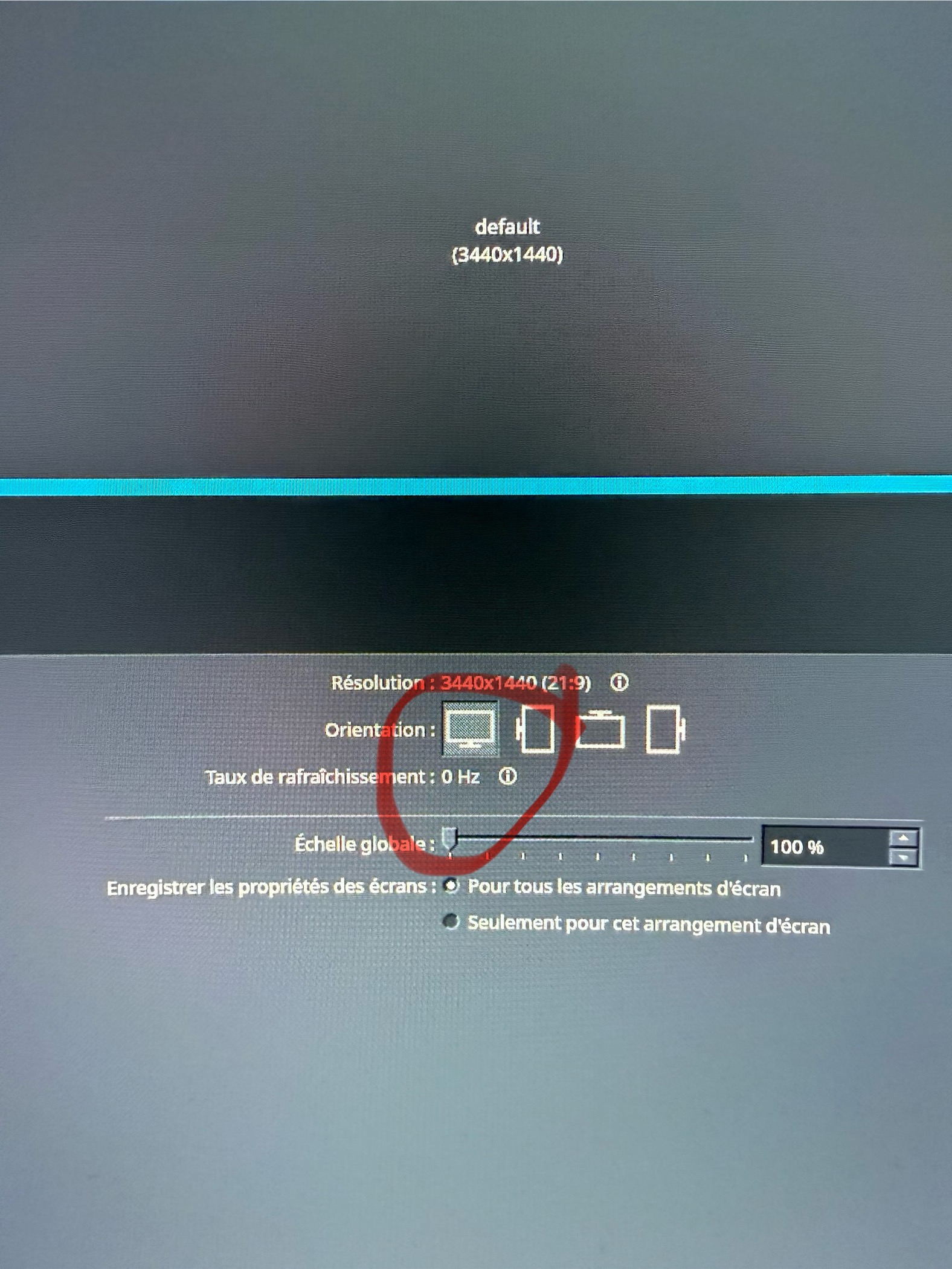

Je viens d’installer Mageia avec KDE Plasma et la surprise 0Hz du coup çà rame !!! lol :
Pourtant avec gnome aucun problème, mais je n’aime pas l’interface .
Peut être quelqu’un a une solution ?
Merci d’avance
Je crois que la difference entre Plasma et Gnome, ç' est le serveur graphique utilisé, Xorg pour Plasma, Wayland pour Gnome.
Du coup probablement que les caractéristiques de l' écran ne sont pas bien trouvée par Xorg.
Quelle est la carte graphique utilisée ?
Le contenu du fichier /var/log/xorg.0.log ? Pour cela,
Depuis une Konsole, la commande "cat /var/log/xorg.0.log".
Est-ce que l'image est saccadé, et la sourie met 1 seconde (ou plus) entre deux points ? Voire, un freeze de l'image ?
Si oui : alors c'est bien 0Hz.
Si non : la valeur est fausse, il y a un bug mireur avec cette valeur fausse.

Comme carte graphique j'ai une AMD Radeon RX 7900 XTX
Clairement c'est encore pire que si j’étais sur un écran en 60hz
Je n'ai pas essayé de jouer car je suis sur Nobara pour ça et sur cette distribution je n'ai aucun problème
Mais j'aurais voulu faire de Mageia mon système d'exploitation principal
Merci pour vos retour

Peut-être que la carte demande un pilote amdgpu plus récent que ce qui est dans Mageia 9.
Quel est la version du pilote utilisée par Nabora ?
Sur Mageia 9, ce doit être x11-driver-video-amdgpu en version 23.0.0
Je peux essayer de préparer un paquet plus récent.
[Edit] Non, c'est le dernier.
Édité par Papoteur Le 13/01/2025 à 14h52
As-tu la possibilité de tester avec une autre écran ? Est-ce que la connexion est directe (pas de KVM) ?

.Je n’ai pas réussis à trouver la version du pilote et je n'ai pas la possibilité de tester avec un autre écran.
La connexion est directe .
Je vais donc recommencer et réinstaller avec une nouvelle interface disponible.
Sauf erreur la difference entre Plasma et Gnome, ç' est le serveur d' affichage utilisé (Xorg sur Plasma, Wayland sur Gnome).
Il peut ètre possible de faire des tests croisés, puisque Gnome permet la connexion sous Xorg et Plasma sous Wayland.
Si le même problème se pose sur un Gnome Xorg ou disparait sur un Plasma Wayland, alors il faudra regarder ce que dit le serveur Xorg. Peut ètre que Nobara propose une session Plasma Wayland par defaut ?
