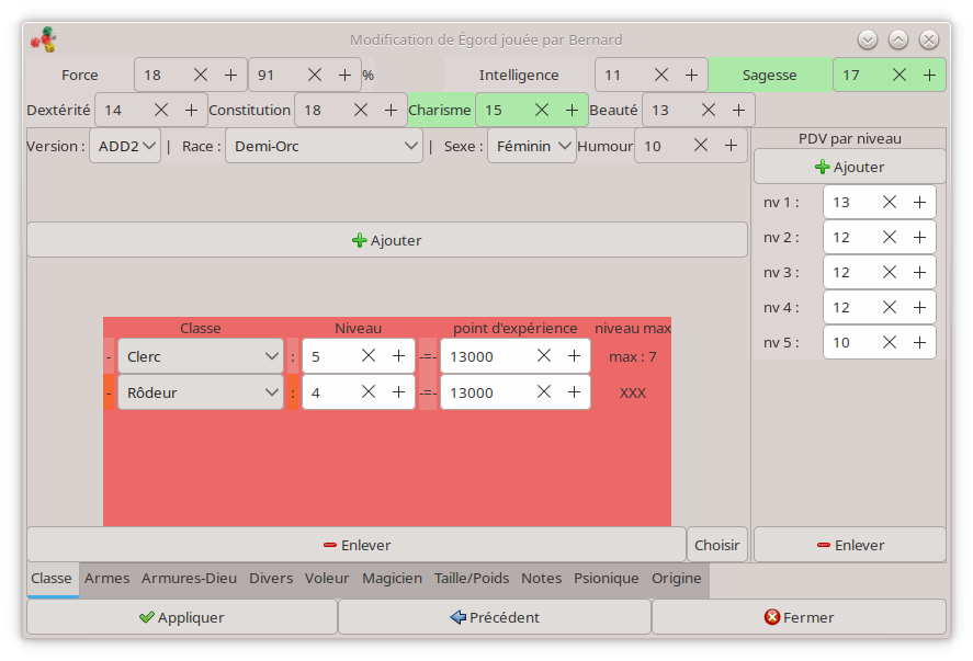

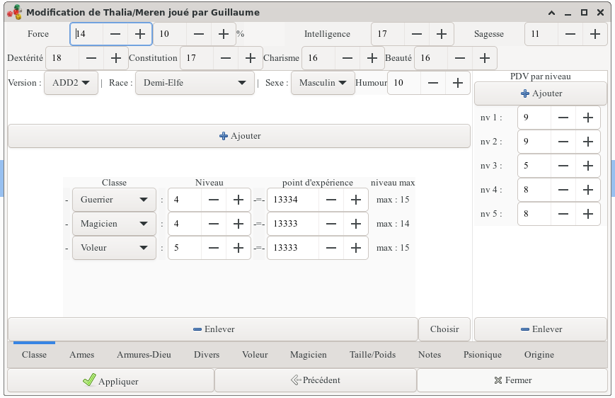

J'ai une application gtk qui a un problème sous plasma (X11 et Wayland), et qui passe bien sous xfce X11 (xfce wayland ne se lance pas)
J'ai ce problème depuis quelque temps avec cauldron. J'ai fait un test il y a peu avec plasma sous Mga9, c'était bon.
Le code source : https://troumad.org/Mes_regles/perso4_3.zip
Est-ce un problème de police mal installée ou un bug de cauldron ?
Édité par Troumad Le 27/12/2024 à 22h02

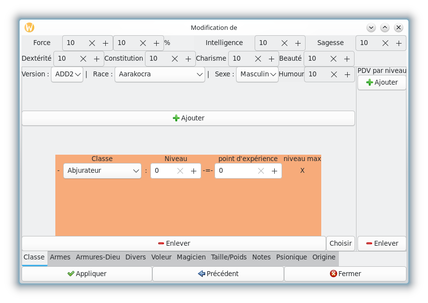

Je viens de faire un test sous la cauldron que j'ai installé cet après-midi. J'ai le même problème.
J'en ai profité pour faire un test avec icewm : même problème qu'avec plasma
nb : pour avoir plasma-wayland de proposé, j'ai dû changer le gestionnaire de connexion : passer de LightDm (par défaut) à SDDM.

la soustraction est devenue une multiplication, on dirait un pb de codepage comme a la belle epoque ou ton passwd etait reconnu ou pas selon son système d'exploitation de création... après je vois pas bien le problème le type de clavier peut etre?

Je ne demandais pas de regarder le code. Mais, si quelqu'un peut le compiler pour tester. Le thème doit être celui par défaut. Je vais le modifier pour tester...
J'ai testé les 4 thèmes présents : Breeze, Breeze clair-obscur, Breeeze sombre et Oxygene : rien de nouveau
J'ai changé les polices noto, opendyslexic ou oxygene : rien de nouveau

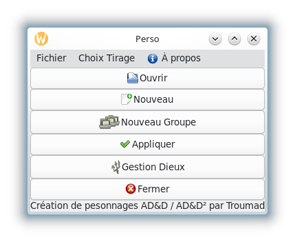

j'ai compilé ton programme , comment on arrive a ton écran ?
Pc fixe: MSI B850, AMD Ryzen 7 9850X3D, Mageia10, Win11, GeForce GT610 2Go, 32 Go RAM, SSD 120 +120 +450
Troumad Membre non connecté
- Inscrit le : 16/10/2010
Nouveau -> Modifier
Et là,j'ai les X+

c'est bizarre les fonctions sont ok , est ce que cela ne pourrait pas être une icone non trouvée ??? on dirait que le X est plus grand que le - (en terme de police de caractères ) comme s'il couvrait toute la surface du bouton pour dire icone pas trouvée , j'ai ça dans les macros Freecad quelques fois

Je viens d'installer gedit et de tester : j'ai le même problème. Ça arrive avec le menu "Préférences->Éditeur".
Je n'avais pas pensé à faire un tel test avant ta remarque sur FreeCad.
