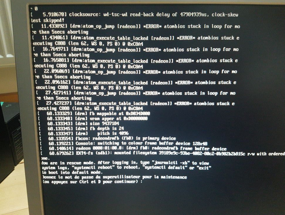

J'ai tenté un mode Recovery dont voici la photo:
Elle montre qu'il y a un problème avec la carte graphique. J'ai voulu la remplacer mais la seule qui me restait est en PCI et non PCIe...
Avec l'aide de Papoteur en se référant Ici j'ai ajouté les éléments au noyau:
rd.driver.blacklist=radeon et radeon.blacklist=1
Toujours sans succès...
Je tout ouïe si vous avez d'autre suggestion

et dans celui que tu montres ici => à la dernière ligne commençant par [ :
"[ 68.679262] EXT4-fs (sdb1) mounted filesystem 39189e9c\x2d93be\x2d4082\x2d80c2\x2d0b982b2b815c r/w with ordered"
Donc : "sdc1" ou "sdb1" ?
...Si "fsck" nomme la partition 39189e9c\x2d93be\x2d4082\x2d80c2\x2d0b982b2b815c => /dev/sdc1
et le dernier message nomme la même partition : ..................................................................=> (sdb1)
il pourrait (encore) y avoir un blocage dû au "/etc/fstab" !

Le démarrage en Failsafe/Recovery était voulu pour observer le démarrage du système. Je n'ai à priori aucun soucis avec mes disques et leurs patitions, mais je vérifierai quand même.
