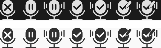

Papoteur :Le bleu et le noir se confondent pour un type de daltonisme.
Je crois que le mieux serait de déléguer l'icône au thème. C'est ce que je fais avec elograf. Avec une version spécifique quand rien n'est trouvé dans le thème.
Lorsque j'utilise Elograf, ll'icone "microphone désactivé" ressort mal sur les bureaux à thème foncé, celle-ci étant foncée également:
Je crois qu'il est possible de faire en sorte que l'icone change automatiquement de teinte en fonction du système (icone dite symbolique), mais je ne sais pas comment cela s'implante en pratique...
https://wiki.gnome.org/Design/OS/SymbolicIcons
Édité par n3838 Le 30/01/2025 à 12h33
Ysabeau Membre non connecté
- Inscrit le : 09/08/2015
Je me demande toutefois, si on ne pourrait pas utiliser certaines fonctionnalités Unicode (cela dépend des icônes).
n3838 Membre non connecté
- Voir le profil du membre n3838
- Inscrit le : 25/01/2025

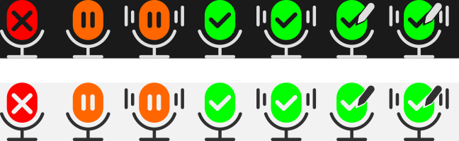

En monochrome:
Ou en couleur:
Les 2 icones tout à droite, avec le crayon en plus, ce serait pour symboliser lorsque le mode "dictée" est activé, je ne sais pas si ce serait quelque chose d'utile à implémenter ou non dans l'application

Même si les couleurs peuvent poser des problèmes aux daltoniens. Les pictogrammes à l'intérieur sont clairs.
On verra ce que cela donne en icônes réduites dans la barre des tâches.
Je testerai ça dès que j'en aurai fini avec la gestion des répertoires utilisateur et système pour vosk.
Je pense rajouter des thèmes pour gérer les différents jeux d'icônes.
