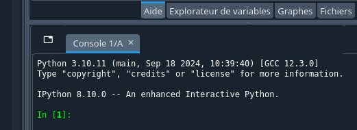

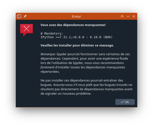

Démarré juste après l'installation, spyder-5.3.3-6.mga9, Spyder affiche cette fenêtre :
Pour info, IPython est la console associée à Spyder.
Ceci avec la version actuelle Python 3.10.11 de Mageia 9.
Pas de problème constaté sur des programmes basiques.
La dépendance fournie pour Mageia 9 semble incorrecte.
Tu confirmes que c'est avec ipython 8.10.0 installé ?
Les indications de versions sont établies pour que pip fasse le choix d'installation des dépendances. C'est en général beaucoup plus contraint que ce qui est strictement nécessaire pour le fonctionnement.
Édité par Papoteur Le 22/10/2024 à 10h21

Et en marche :rpm -qa |grep -i IPython ipython-8.10.0-2.mga9 python3-ipython_genutils-0.2.0-3.mga9
Complément d'infos, Spyder 5.5.1 et IPython fournis par Anaconda :
Python 3.12.4 | packaged by Anaconda, Inc. | (main, Jun 18 2024, 15:12:24) [GCC 11.2.0] Type "copyright", "credits" or "license" for more information. IPython 8.27.0 -- An enhanced Interactive Python.
Ce message est certes contrariant, mais c'est tout. Si on fait une mise à jour, ce sera juste pour que ce message ne s'affiche pas. C'est à chaque démarrage ?
L'installation par anaconda n'a pas ce souci, parce que chaque composant est installé dans la version définie.
