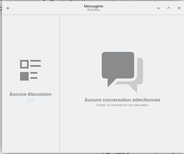

GSconnect [Réglé]
Les messages SMS n'apparaissent plus
Logiciels / Bureautique

de mon côté cela fonctionne mais je suis sur une version antérieur de KDE Connect, comment as tu eu celle-ci, la mise à jour n'est pas remontée sur mon Android.
J'ai GSConnect 55.
clicere83 Membre non connecté
- Inscrit le : 29/04/2013
J'ai désintallé la version antérieure et réinstallé KDEconnect sur android, nouvelle version disponible dans le playstore.
Comment revenir en version antérieure sur KDEconnect android ?
La version GSconnect est bien la 55.
J'ai vérifié les paramètres de chaque coté, tout est actif.
La fonction copier/coller entre les deux applications ne fonctionne plus.
Édité par clicere83 Le 07/10/2024 à 12h24
Je suis revenu à ue ancienne version de KDEconnect android, version 132.01, coté GSconnect version 55.
Coté GSconnect, il y a du mieux, lecture des SMS et écriture, OK, par contre affichage du nuémro de téléphone à la place du nom du contact.
Le copier/coller entre le téléphone et mageia9 ne fonctionne pas dans les deux sens.
Les paramètres des modules externes de KDEconnect android sont tous autorisés.
Coté android, les paramètres de l'application KDEconnect sont tous autorisés (contacts, microphone, position, SMS, stockage, téléphone).
Vous avez une idée du problème ?
