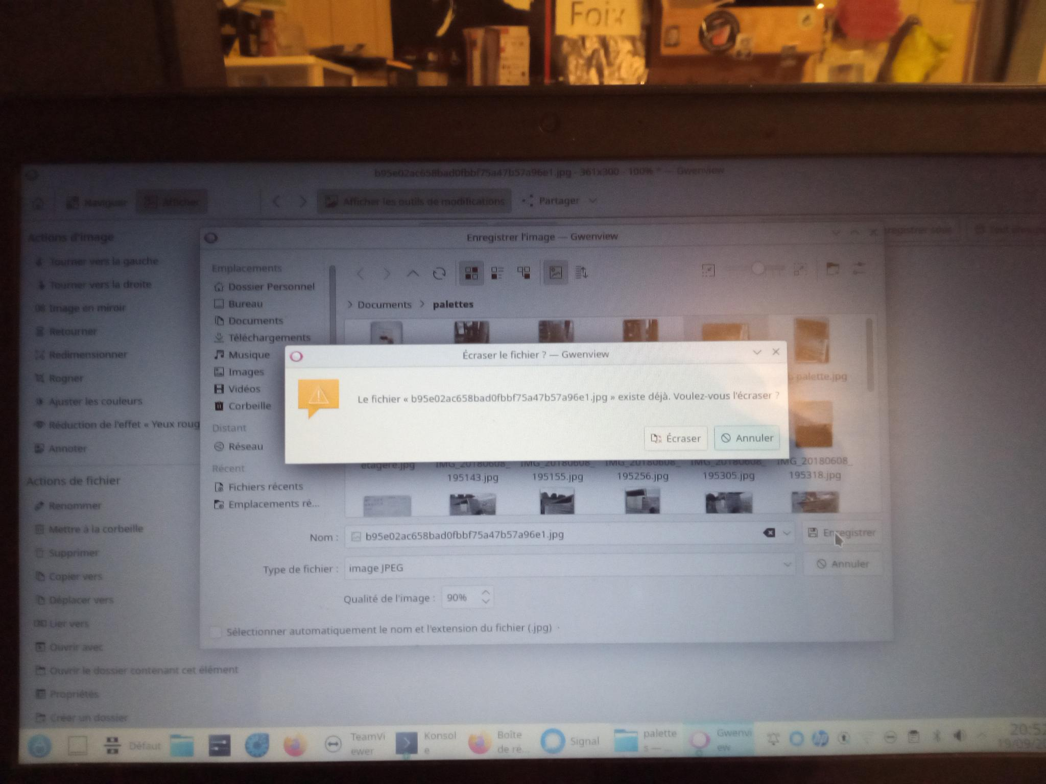

J'ai une amie qui se sert de Genview pour recadrer/rogner ses photos.

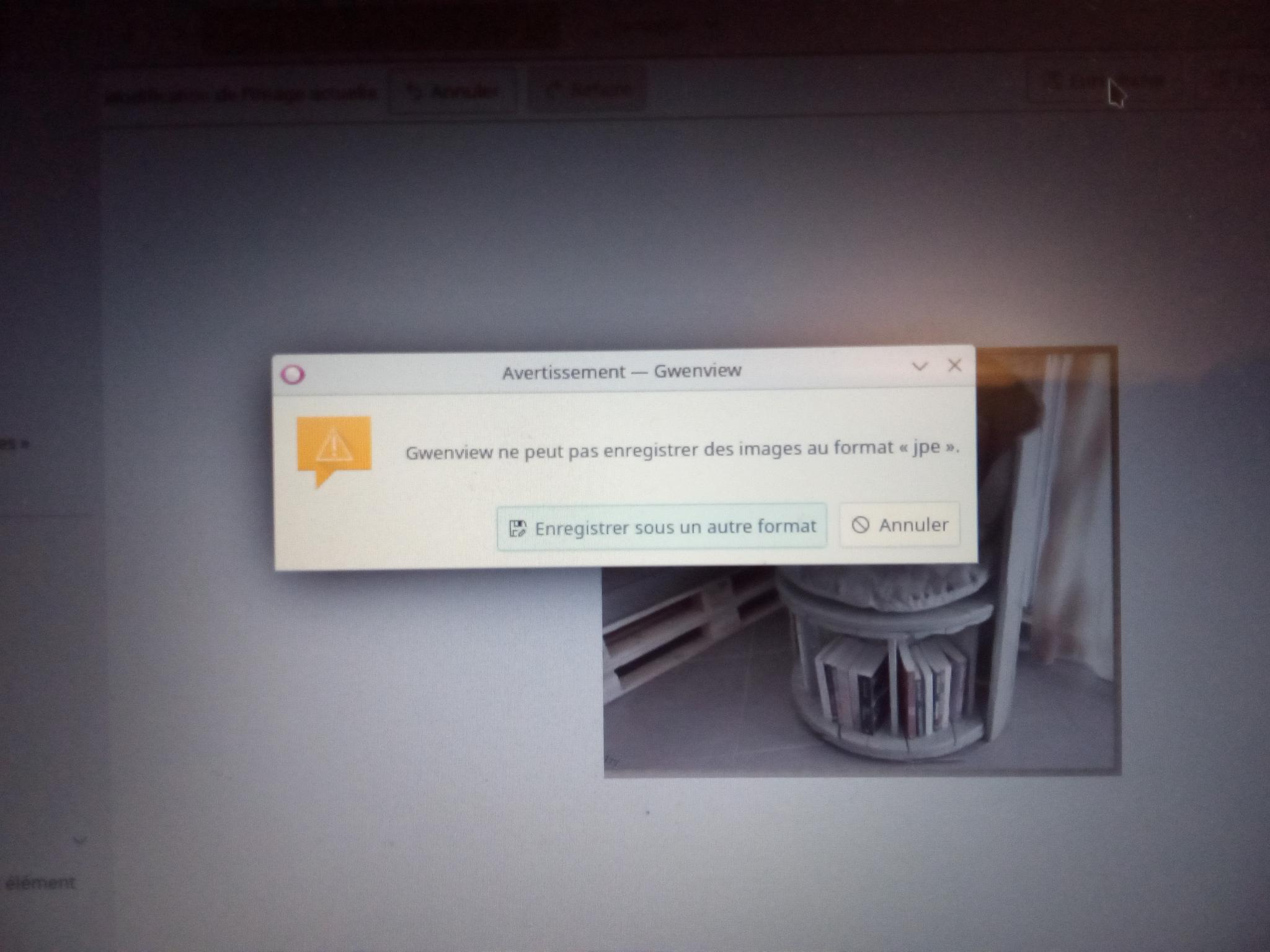

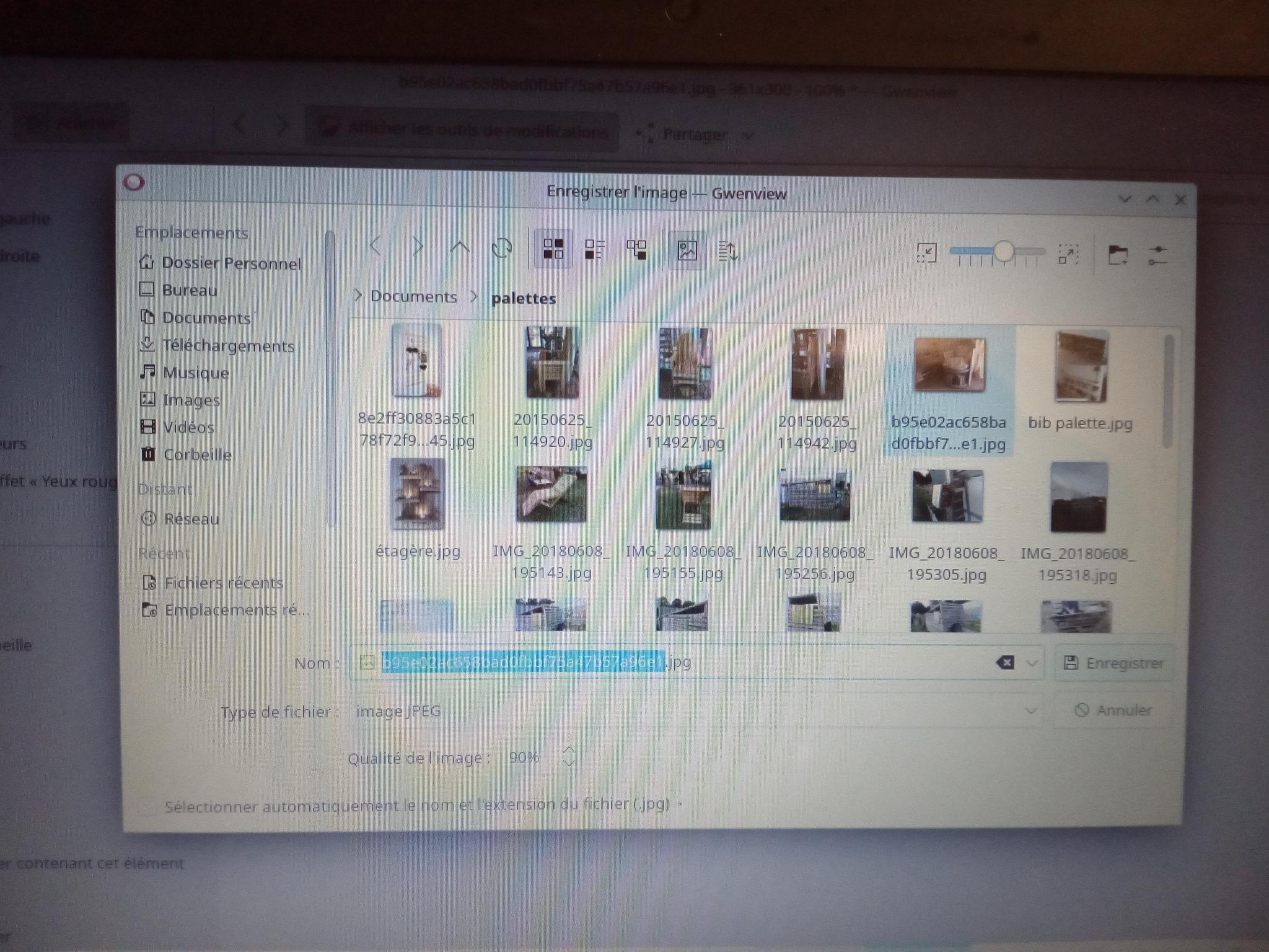

Une fois fait elle essaye de l'enregistrer en sélectionnant le bon format et le logiciel lui dit qu'il ne veut pas l'enregistrer à cause du format...
Elle l'a lancé en console et m'a envoyé le contenu, je n'y vois rien de particulier:

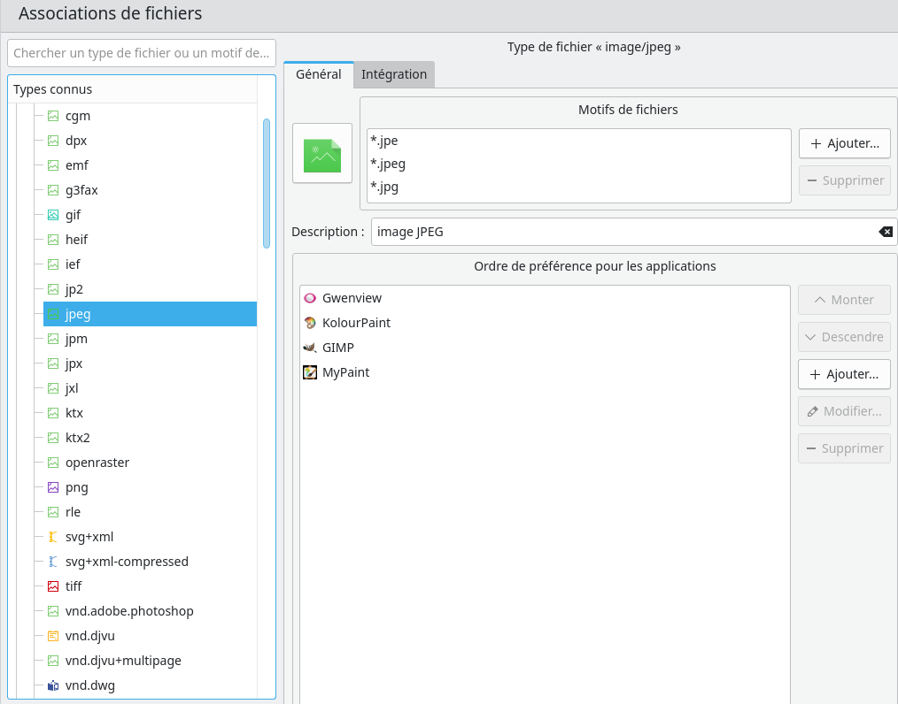

Dans Configuration système/Applications/Association de fichiers/Type image jpeg, j'ai bien une association avec le motif *.jpg.

Emmanuel56 :Je viens de régler mon problème en enlevant la première ligne ".jpe" dans Configuration système/Applications/Association de fichiers/Type image jpeg.

As-tu sous Gnome l'icone Configuration du système ou son équivalent ?
Si oui, tu vas dans Applications/Association de fichiers/Type image jpeg et tu dois voir les types de fichiers associés au type d'image jpeg.
Chez moi, en production, mais aussi dans mon système de sauvegarde, j'ai les types *.jpg, *.jpeg... et *.jpe associés.
J'ai enlevé celui de jpe pour régler mon souci.
Ce qui me fait dire que nos problèmes sont similaires, c'est que dans la troisième image que tu nous a montré,
il y a un message disant que le type jpe n'est pas valide.

(i]jpe[/i] est bien une extension autorisée pour le JPEG. J'ai testé l'enregistrement d'un fichier JPEG avec Gwenview et je n'ai eu aucun problème. Dans Configuration du système, *.kjpe est chez moi la seconde ligne. La première ligne est *.jfif qui est une autre extension autorisée pour les fichiers JPEG.
