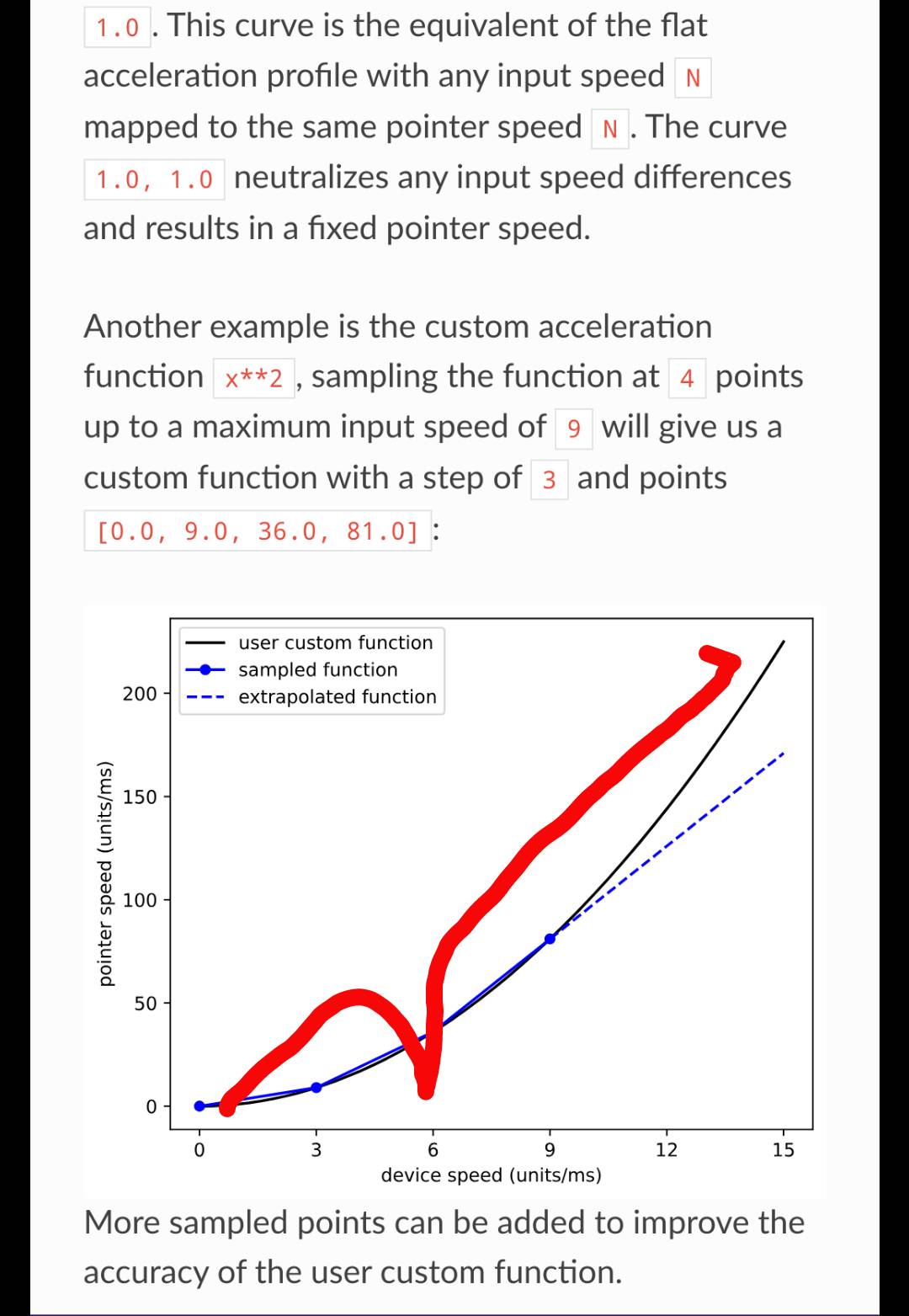

Je regarde la doc de libinput, et il n'y a rien d'existant apparement. Cependant : https://wayland.freedesktop.org/libinput/doc/latest/pointer-acceleration.html il y a un sous-chapitr pour un profile personalisé : https://wayland.freedesktop.org/libinput/doc/latest/pointer-acceleration.html#ptraccel-profile-custom
Ce qu'on voudrait c'est une fonction comme ça n'est-ce pas ?

# définir une fonction à deux points: xinput set-prop "devname" "libinput Accel Custom Motion Points" 0.0, 1.0 # définit l'écart entre les points de dessus: xinput set-prop "devname" "libinput Accel Custom Motion Step" 1.0 # désactiver le model d'accélération plat, adaptatif et activer le profil personnalisé : xinput set-prop "devname" "libinput Accel Profile Enabled" 0, 0, 1
C'est beau tout ça, mais il faut mettre quoi comme valeur ?
On peut tester 10 points entre 0 et 1 :
xinput set-prop "devname" "libinput Accel Custom Motion Points" 0.0, 0.1, 0.2, 0.1, 0.0, 0.2, 0.4, 0.6, 0.8, 0.9, 1.0 xinput set-prop "devname" "libinput Accel Custom Motion Step" 0.1 xinput set-prop "devname" "libinput Accel Profile Enabled" 0, 0, 1
