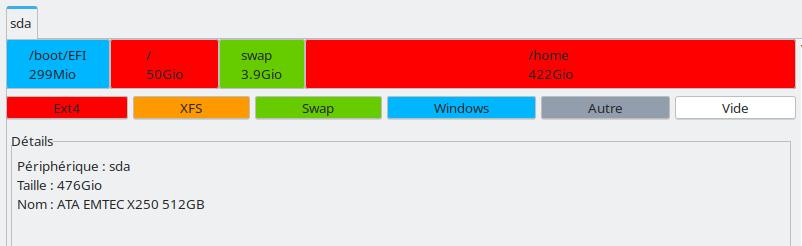

J'ai un Dell Latitude 5400 reconditionné, que je viens d'acheter et qui fonctionnait sans problème sous Windows 11 Professionnel (ça ramait un peu mais c'est tout). La carte graphique est une Intel UHD Graphics 620. Le processeur un Intel Core i5-8365U CPU @ 1.60GHz (étrangement indiqué 8 fois d'affilée, comme s'il y avait 8 processeurs, dans l'écran Matériel du CCM). Le partitionnement est comme suit :

# Entry for /dev/sda2 :
UUID=b4ed67cc-abd8-4bfe-836d-03db8f32076b / ext4 defaults 1 1
# Entry for /dev/sda1 :
UUID=E8B2-ED09 /boot/EFI vfat defaults,umask=000 0 0
# Entry for /dev/sda4 :
UUID=1051d091-9e02-475e-a890-e89212522a4f /home ext4 defaults 1 2
none /proc proc defaults 0 0
# Entry for /dev/sda3 :
UUID=aaaf4977-1b44-46df-94f1-e14fff8b3961 swap swap defaults 0 0
Je n'ai aucune idée de ce que cela signifie.
