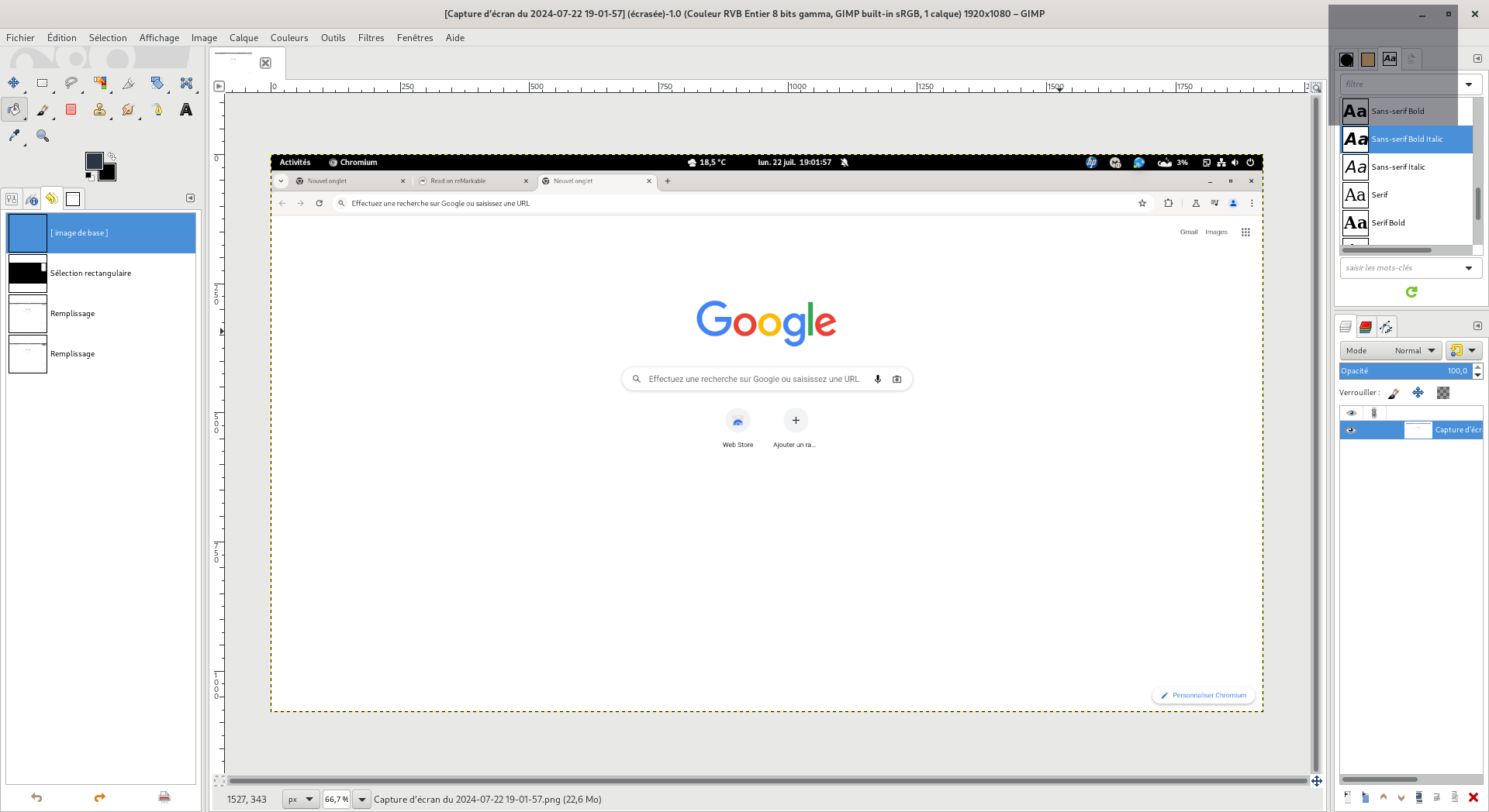

Cote lateral droit [Réglé]
zone morte sur coté droit

C'est étranges je n'ai pas ce soucis... T'as essayé de changer de passer de wayland à X11?
ptit_dave29 Membre non connecté
- Voir le profil du membre ptit_dave29
- Inscrit le : 29/09/2013
j'ai essayé de passer en X11. Ce n'est pas mieux. En plus mon dock avait disparu.
J'ai désinstallé un package Anydesk. Tout est revenu normal. Ce package provenait de red hat 8 et tournait très bien sous mageia 8. Apparemment l'icone d'anydesk dans la barre superieure sous mageia 9 semble causer ce problème. Je vais essayer avec flatpak.
Est ce que Anydesk n'a pas un souci avec Wayland?
Je sais que le partage d'écran avec des outils de visio fonctionne très mal avec Wayland. Il y a peut-être un lien
