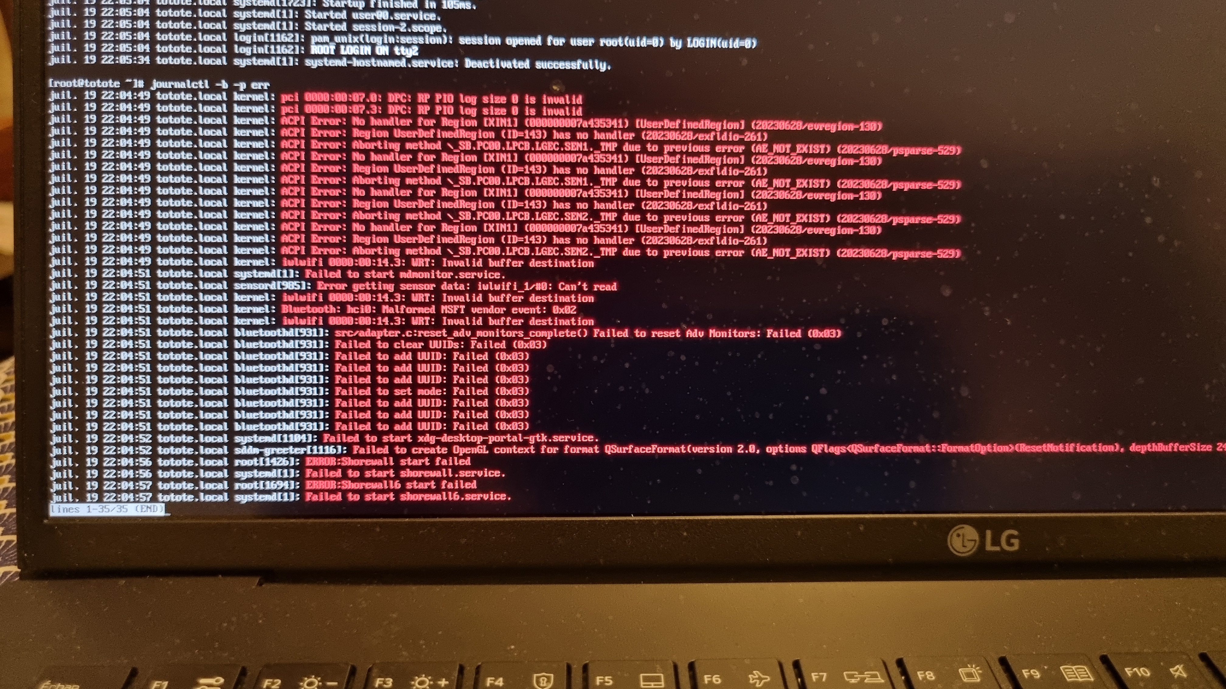

Le portable de ma mère a eu subitement le symptôme suivant avec une tentative d'impression par quelqu'un :
Le portable demarre grub puis on a la mire bleu puis un écran noir avec l'icone de la souris que l'on peut bouger.
Je ne sais pas si il y a moyen de résoudre cela sans tout réinstaller.
voici la commande journalctl -b -p err :
Une installation en mode mise à jour n'a pas permis de résoudre le problème.
Si j'installe les paquets lightdm puis que je change le gestionnaire de connexion avec drakdm je peux me connecter avec une interface minimaliste.
De ce que je comprends, c'est le sddm (gestionnaire de connexion plasma) qui poserait soucis ? Comme je vois pas mal d'erreur avec le réseau (wifi, etc..), je me demande s'il n'y pas un lien.

Idem avec un ancien noyau.
J'arrive à lancer avc lightdm.
Merci !
Je ne vois pas vraiment la cause première de cette erreur. Cependant, en comparant avec les erreurs sur mon PC, je peux éliminer le problème suivant : xdg-desktop-portal-gtk.service (même si avec une installation KDE, il faudrait plutôt utiliser xdg-desktop-portal-kde mais il te renverrait lui aussi une erreur). Les erreurs ACPI ne doivent pas non plus être bloquantes.

Il faudrait voir davantage le fichier journal. C'est lui (dans le dernières lignes) qui vient de m'indiquer que j'avais un problème avec deux disques durs. Ce n'est pas forcement du à une mise à jour.
Edit :
Au démarrage, il faut faire défiler la vue du journal (avec patience) avec les touches de défilements. Les erreurs sont notées en rouge pour les mettre en évidence.
