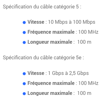

Peut etre est ce dû à la catégorie du cable ? cat 5 / 6 / 7 ?
pour du 1Gb tu dois avoir minimum du 5e

Comme le dit Marco, il y a des chances que ça vienne de la catégorie du câble, surtout si ton installation est ancienne.
Plus de détail ici.
https://lafibre.info/cablage/cables-ethernet/
Cela peut venir effectivement de la catégorie de cable le 5e est un minimum.
Si le pc en question a déja fonctionné en 1Gb/s, alors cela peut être une paire qui pourrait être mal branchée entrainant une erreur d' autonegociation de la vitesse.
Les prises murales sont aussi en catégorie 5e (et pas 5) ?
Si tu dois les changer installe des cat7 pour voir venir

Alors, les prises sont des Legrand Dooxie cat6 STP full media 0 952 25.
Le cable est du catégorie 5E donc c'est bon aussi.
Reste à voir du coté des petits cordons :
- de la box à la prise murale bureau (qui à va la prise murale salon via 45ml de cable cat 5E donc)
- de la prise murale salon à l'ordi de salon
Edit :
Il y a un petit cable tout léger cat 5, je vais le remplacer A suivre ...
Édité par Ami age Le 05/08/2024 à 09h40

Je pense que oui, mais la qualité des autres composants est à prendre en compte. Catégorie de la prise, du câble depuis la prise murale.
Quel est la longueur du câble entre les prises ?
j'ai 45ml de cable catégorie 5E.
les prises murales sont en cat 6
Il me reste plus qu'a acheter 2 cordons de chaque cotés en cartégorie 5E ou plus et voir si la connexion repasse en 1Gbits/s
