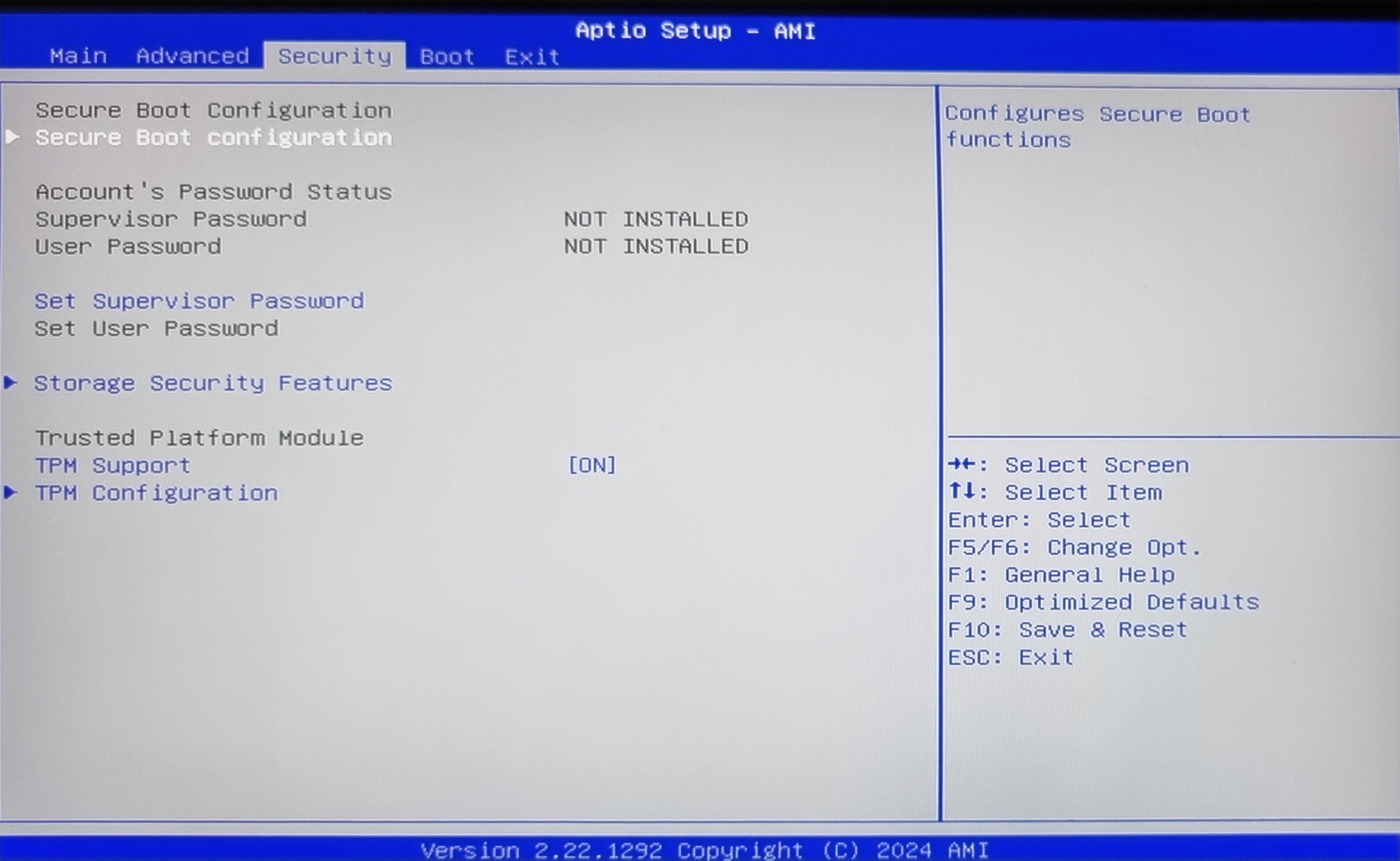

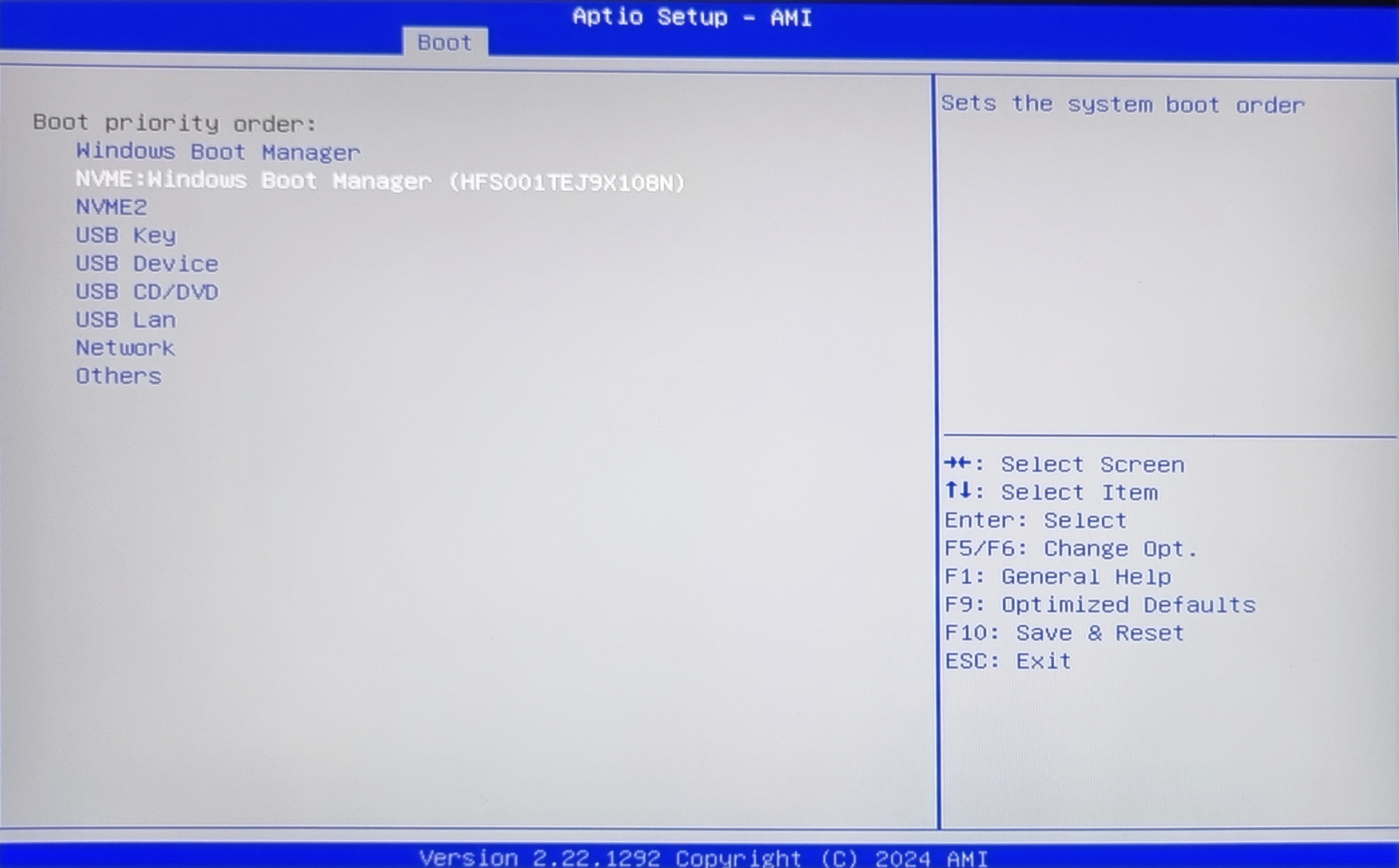

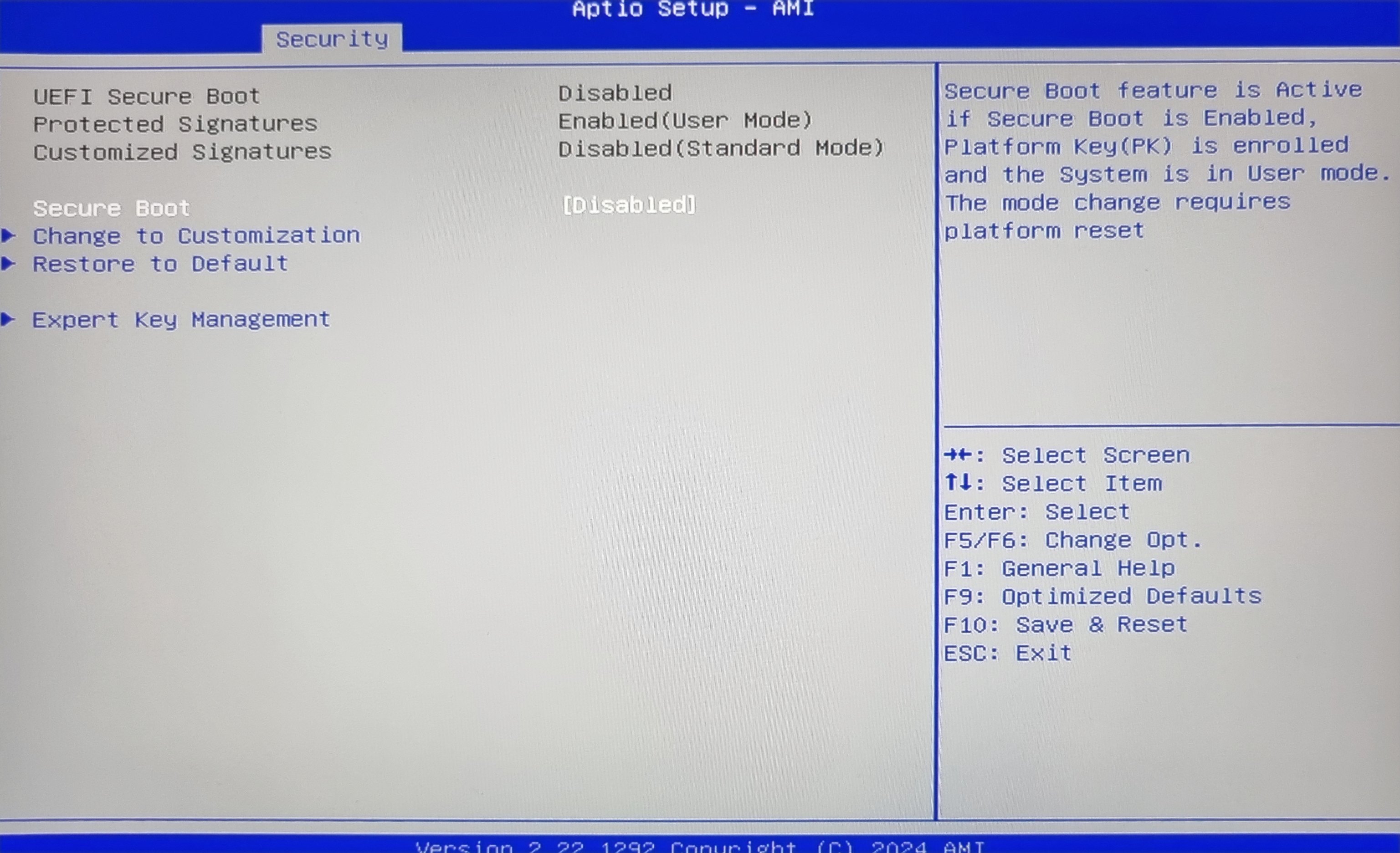

Voici des copies d'écrans du Bios :
Pour la partie Secure Boot :
Pour la partie Boot :

Quand on sélectionne nvme et que l' on appuie sur entrée (ou f5/f6), cela ne propose pas autre chose que Windows boot manager ?

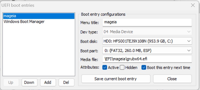

https://www.malekal.com/bootice-configurer-demarrage-uefi-mbr-bcd-windows/
Par défaut mageia est derrière Windows Boot Manager.
Si je le mets up cela ne suffit pas. Cela redémarre sous windows et je retrouve la configuration initiale.
Si je coche "Boot this entry next time" pour Mageia cela redemarre sur Mageia mais cela bloque ensuite comme pour le live-cd.
Avec ctrl-Alt F2 j'arrive à trouver une invite de commande et me connecter en root.
Et la fois suivante cela redémarre sous windows et je retrouve la configuration initiale avec Windows Boot Manager en premier et mageia après.

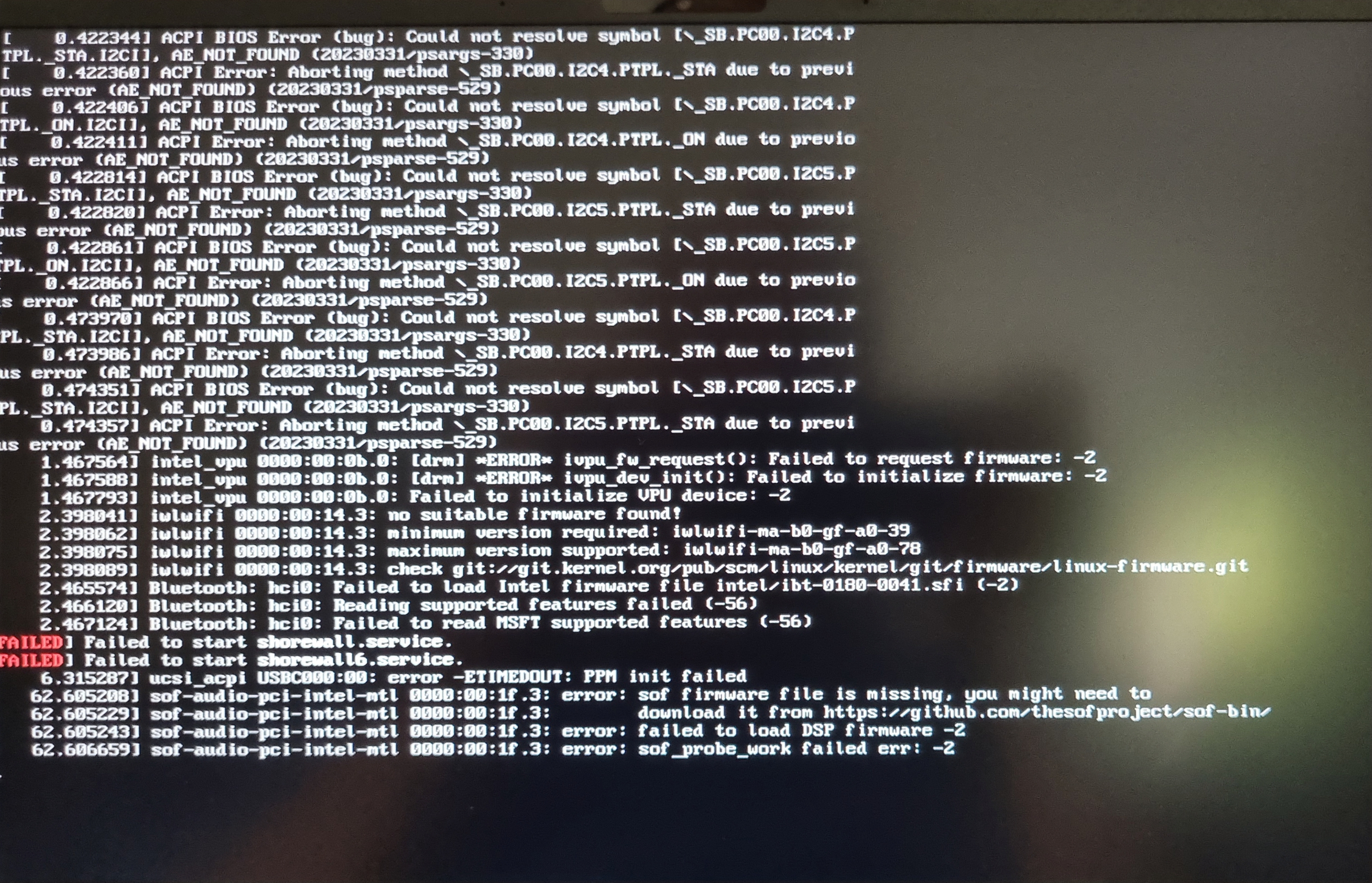

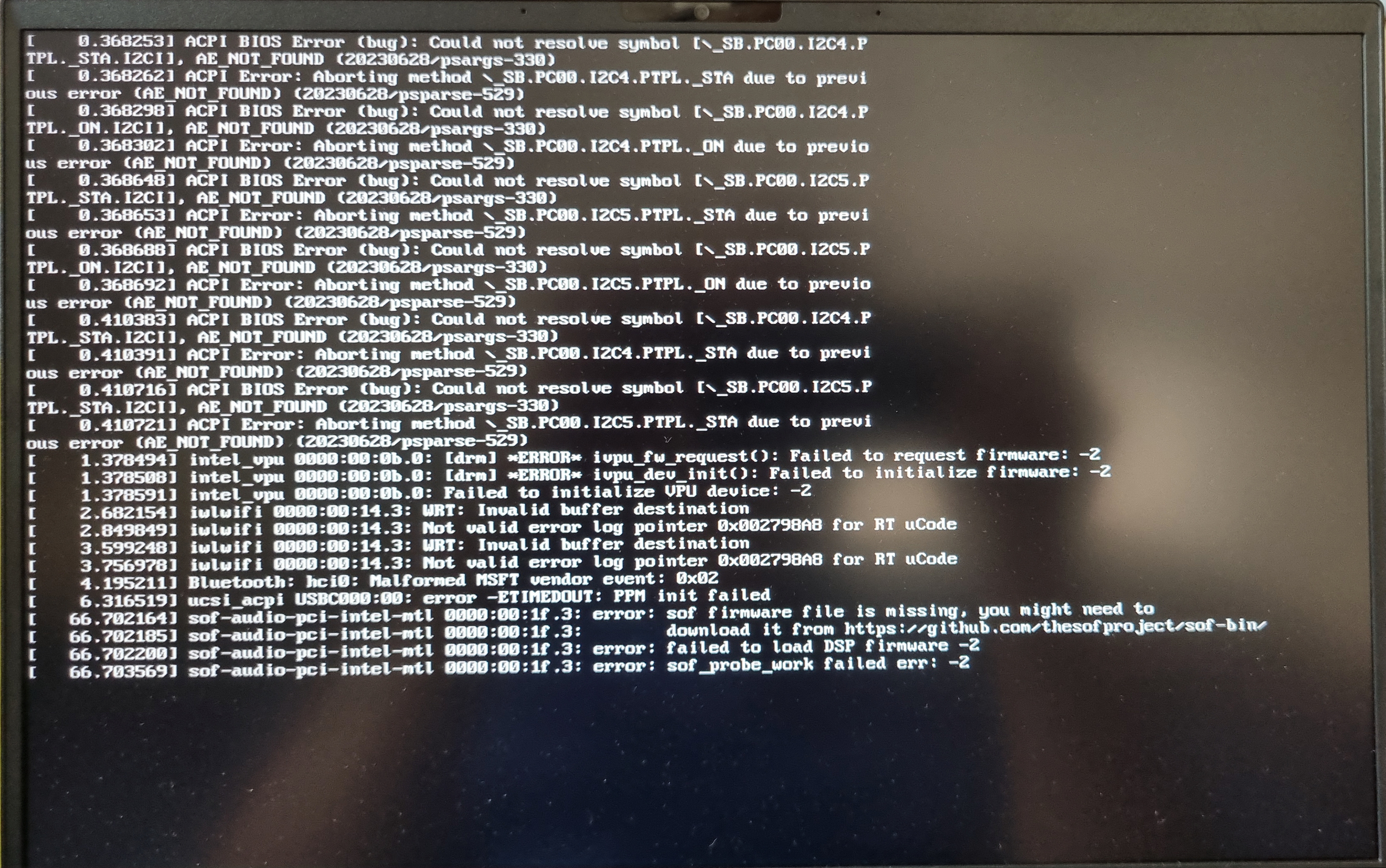

voici le message d'erreur au lancement :

J'ai testé via une mise à jour. Je retrouve la même situation.
A noter quand je lance la clé USB d'installation il affiche au début "Error: no module list found!"

Tu es confronté à une image d'installation en retard par rapport aux technologies embarquées, par exemple le VPU, le wifi, le bluetooth et le son.
babs3 :J'ai testé via une mise à jour. Je retrouve la même situation.
C'est-à-dire ?
Il faudrait lors de l'installation sélectionner les dépôts en ligne pour pouvoir installer le dernier noyau.

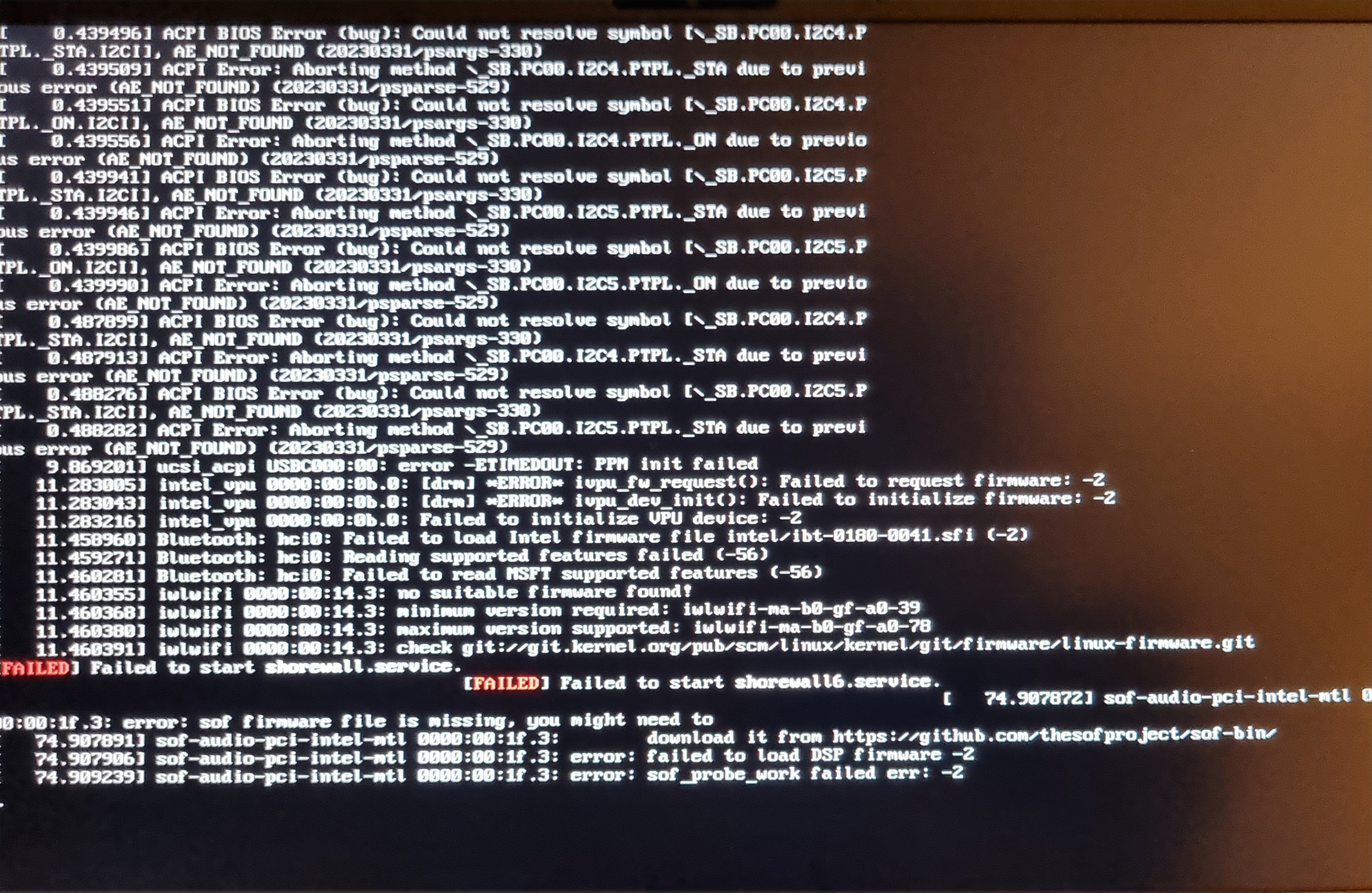

J'ai fait un essai avec mise à jour pendant l'installation. A noter qu'il a refusé de mettre le wifi. En revanche j'ai réussi à faire la mise à jour avec un cable usb ethernet.
J'arrive à lancer la partition Mageia uniquement en passant par Windows, Bootice, édition de l'UEFI avec "Boot this entry next time".
Après démarrage cela bloque toujours.
Le noyau qui est installé est le 6.6.28 (17 avril) (uname -a)
Est-ce que le problème ne vient pas de là :
https://www.phoronix.com/news/LG-Gram-2024-Laptops-LInux
Comment accéder à ce noyau ?
