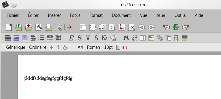

Ici j' ai crée un fichier avec un nom normal puis je l' ai renommé avec des caractères accentués. Bon j' avoue que le contenu du fichier n' est pas terrible mais ce n' est pas ce qui est testé

Créer un fichier comme tu l'as fait, je le réussis comme toi.
Mais est ce que tu peux le réouvrir après avoir arrêté TeXmacs ?
