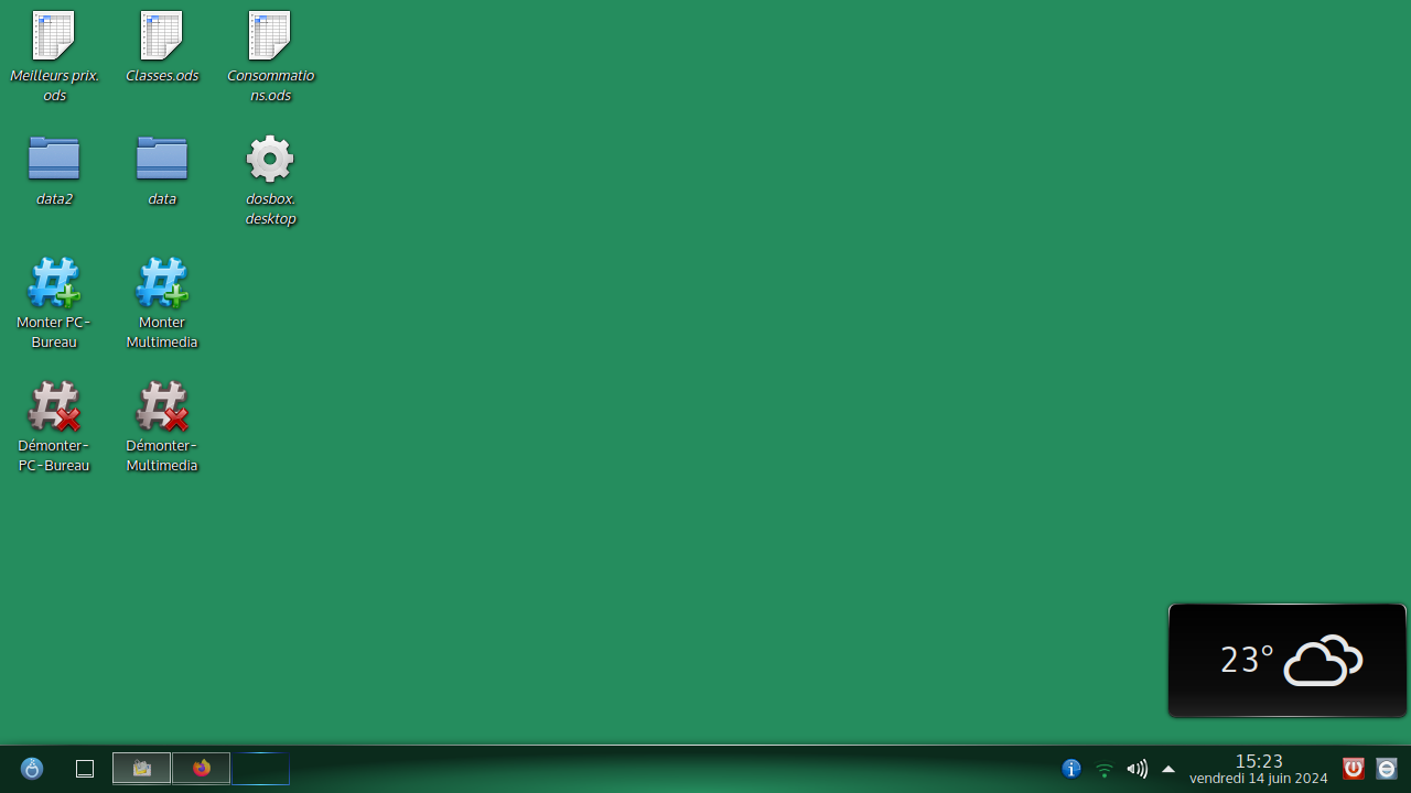

J'ai tenté une réinstallation de Mageia 9, avec formatage de la partition / mais aucun changement.
Par contre, en prenant le pilote libre « Nouveau », ça marche, l'affichage est redevenu normal (j'ai enlevé l'image de fond, c'est vrai que c'est plus lisible !) :

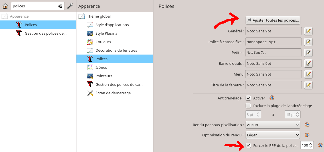

J'ai enfin résolu mon problème (Ami age avait raison
), après avoir essayé pas mal de choses.Voici un petit retour.
Tout d'abord, le pilote Nouveau m'empêchait la mise en veille donc j'ai fini par le laisser tomber pour revenir au pilote proprio.
Puis j'ai testé d'autres environnements comme Cinnamon et Gnome, qui eux fonctionnaient sans ce problème d'affichage.
Mais on a nos habitudes et j'ai donc insisté pour revenir sur les réglages de kde, comme indiqué par Ami age.
Deux paramètres m'ont sauvé, ils se trouvent dans le menu « Polices » et il s'agit de « Ajuster toutes les polices » puis de « Forcer le PPP de la police ».
C'est tout bête mais après toutes ces années, c'est la première fois que je rencontre la situation.
