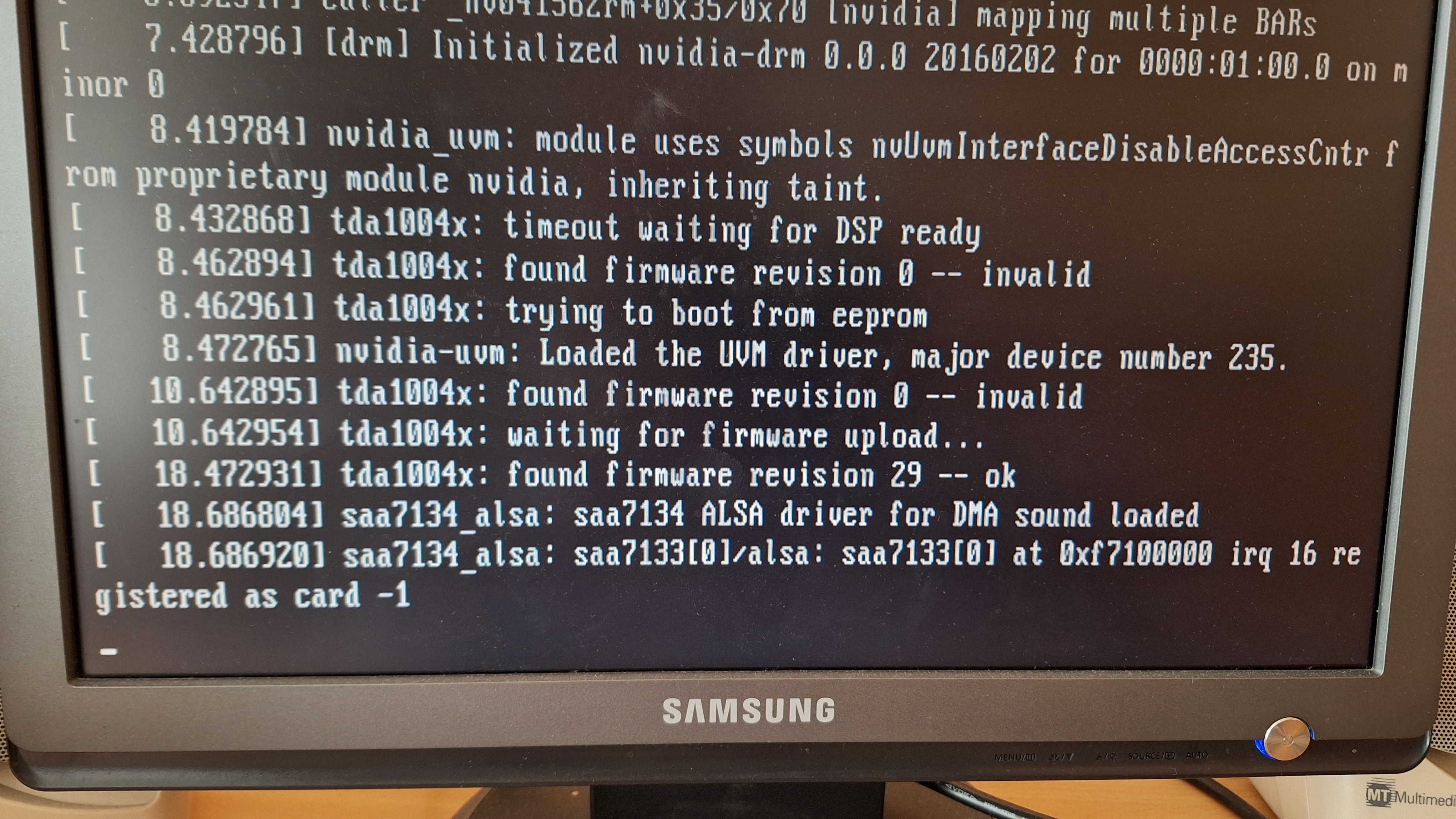

Lorsque au démarrage je tente "options avancées pour Mageia", "Mageia (6.6.28-desktop-1.mga9) 9 (recovery mode)", une flopée de lignes s'affichent bien trop vite pour que je puisse lire quoi que ce soit et se fige sur l'image suivante, toujours au même endroit, sans qu'on arrive à la fenêtre d'identification :
