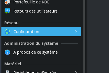

Peut-être dans systemsettings Connexions , vérifier si "Se connecter automatiquement" est coché ? Et voir si on peut jouer avec les priorités ?
Édité par DéBé Le 01/06/2024 à 09h09

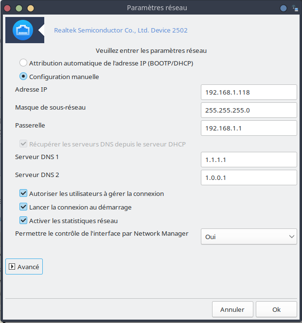

Je n'ai pas la rubrique connexions dans Configuration du système.
Par contre dans le CCM, c'est bien coché.
J'utilise le gestionnaire de connexion installé de base avec Mageia, tu utilises autre chose ?
Ta première image (et celle de Débé) ce n'est pas l'outil de Mageia mais celui de KDE. Vu qu'il peut gérer ses connexions depuis les outils de KDE ? je suppose que Débé utilise NetworkManager.

Je n'ai pas de réponse à ta question. Je sais juste qu'il existe un paramètre "Métrique" dans les paramètres avancé qui doit intervenir. L'interface avec la valeur de métrique la plus faible est prioritaire.

Je ne saurais dire s'il s'agit d'un bug ou non. Papoteur avait émis l'idée que la valeur métrique soit mal réglée. C'est le premier élément à regarder.
Yuusha :[quote=OPS56]Papoteur avait émis l'idée que la valeur métrique soit mal réglée. C'est le premier élément à regarder.
J'ai trouvé le champ Métrique dans les paramètres avancés de la connexion. j'ai la valeur 35 pour le wifi et 10 pour l'Ethernet !
Je suppose que se sont les valeurs par défaut, vu que je n'y ai jamais touché.
OPS56 :Yuusha :[quote=OPS56]Papoteur avait émis l'idée que la valeur métrique soit mal réglée. C'est le premier élément à regarder.
En effet, il y a un bogue.
