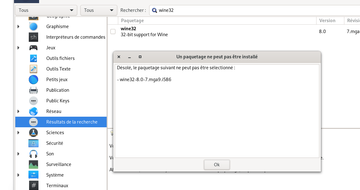

Je dois installer EduPython pour mes enfants.
Le PC est sous Mageia 9 avec Gnome comme bureau.
EduPython est normalement pour Windows ("Setup_EP314.exe"). Théoriquement on peut le lancer sous linux via WINE.
J'ai installé WINE64 et cela n'a pas suffit.
Après quelques recherches sur le forum et notamment ce fil,
J'ai lancé "file Setup_EP314.exe"(depuis le répertoire qui contient le fichier en question) depuis une console qui me renvoie
"Setup_EP314.exe: PE32 executable (GUI) Intel 80386, for MS Windows, 10 sections".
Donc il me faut installer wine32 si je comprends bien.
Direction le CCM, configuration des sources, activation des "miroirs Core 32bit Release" et direction le gestionnaire de logiciel.
Recherche de WINE32, que je trouve sans problème. Je sélectionne. Et là j'ai une pop-up avec un message d'erreur "
Mes compétences en informatiques s'arrêtent là.
Auriez-vous une idée pour aller lus loin dans l'installation ?
Merci d'avance.
Après avoir sélectionné les sources 32 bits, as-tu mis à jour les médias ? C'est dans un des menus du gestionnaire de logiciel.
Peux-tu lancer l'installation en ligne de commande ? Lorsqu'il y a un problème comme cela, c'est souvent plus simple de trouver le.problème lorsque l'on lance en ligne de commande qu'avec l'interface graphique.
su - urpmi --auto-update urpmi wine32

Alouette Membre non connecté
- Inscrit le : 13/03/2019
Merci pour vos retours.
J'avais mis à jour les médias. J'ai recommencé ar acquis de conscience. Toujours le même message "Désolé, le paquetage suivant ne peut pas être sélectionné : - wine32-8.0-7.mga9.i586".
J'ai lancé l'installation en ligne de commande.
urpmi --auto-update : m'a identifier plein d'orphelins. Pour l'instant je n'ai pas fait le "nettoyage".

urpmi wine32 : m'indique que certains paquetages ne peuvent pas être installés, car ils dépendent
de paquetages qui sont plus anciens que les versions installées.
J'ai tout de même continué. Certains ont tout de même été installé. A la seconde question "Désirez-vous tout de même continuer ?", je n'ai pas eu la main pour répondre.
[root@localhost ~]# urpmi wine32
Les paquetages suivants ne peuvent pas être installés, car ils dépendent
de paquetages qui sont plus anciens que les versions installées :
libdri-drivers-23.1.5-2.mga9
libmesagl1-23.1.5-2.mga9
libgl1-1.6.0-1.mga9
libcairo2-1.17.6-2.mga9
libgldispatch0-1.6.0-1.mga9
libsane1-1.1.1-4.mga9
libegl1-1.6.0-1.mga9
wine32-8.0-7.mga9
Désirez-vous tout de même continuer ? (O/n) o
Certains paquets ont été installés mais d'autres ont échoué.
libgl1-1.6.0-1.mga9
wine32-8.0-7.mga9
[root@localhost ~]#
libgl1-1.6.0-1.mga9
wine32-8.0-7.mga9
libgl1-1.6.0-1.mga9
wine32-8.0-7.mga9
[root@localhost ~]#

Le lancement de eduython ne fonctionne toujours pas. Suite aux explication dans un autre fil de conversation du forum, j'ai lancé la commande :
wine64 "Setup_EP314.exe" 2> wine64.err
A priori wine ne trouve pas "kernell32.dll".
0084:fixme:hid:handle_IRP_MN_QUERY_ID Unhandled type 00000005
wine: could not load kernel32.dll, status c0000135
