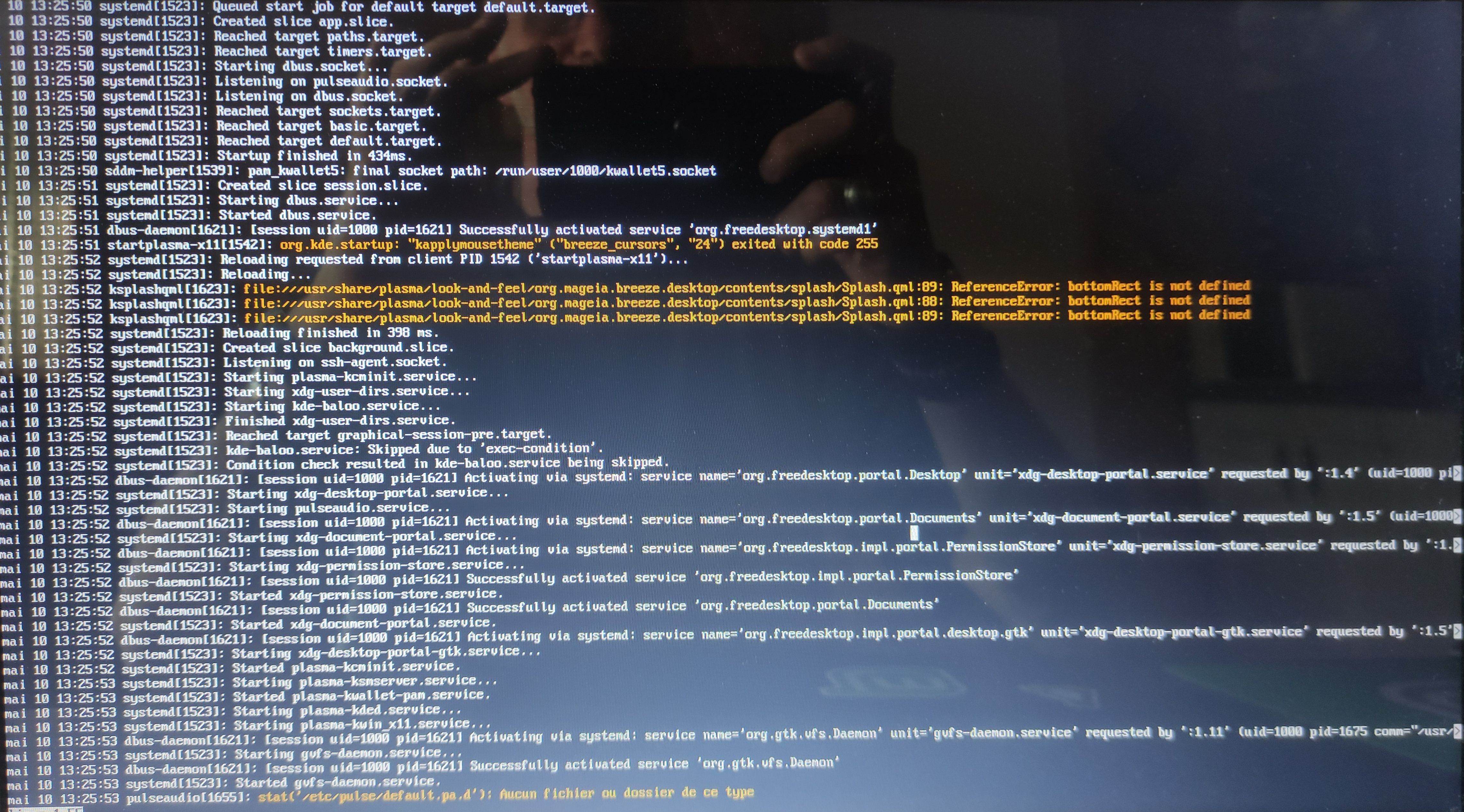

Suite à la commande no-hostname:
[img]

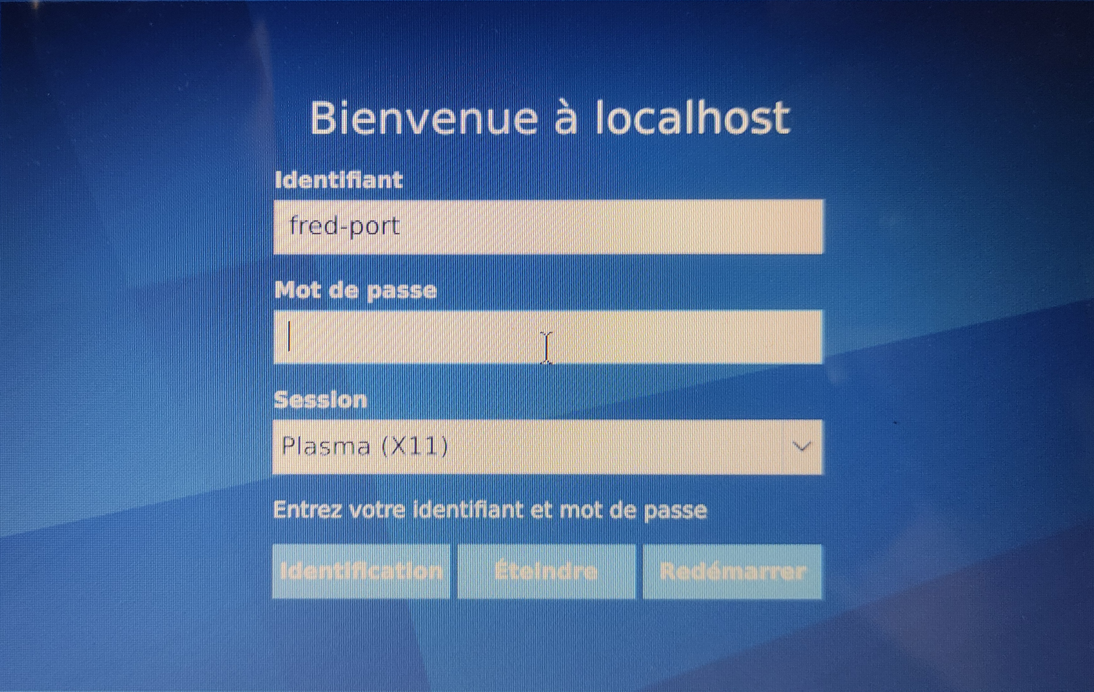

[/img]C'est bien plasma et dans la fenêtre de saisie du MDP il est noté "localhost" en haut
Je peux toujours tout réinstaller mais j'aurais aimé comprendre.

hostnamectl set-hostname myhost.local
myhost et local sont laissés au choix de l'utilisateur.
Si le problème persiste, un extrait de journal n'est pas suffisant. Si tu ne trouves pas l'erreur, redirige la sortie du journal vers un fichier et poste nous le fichier ici.
