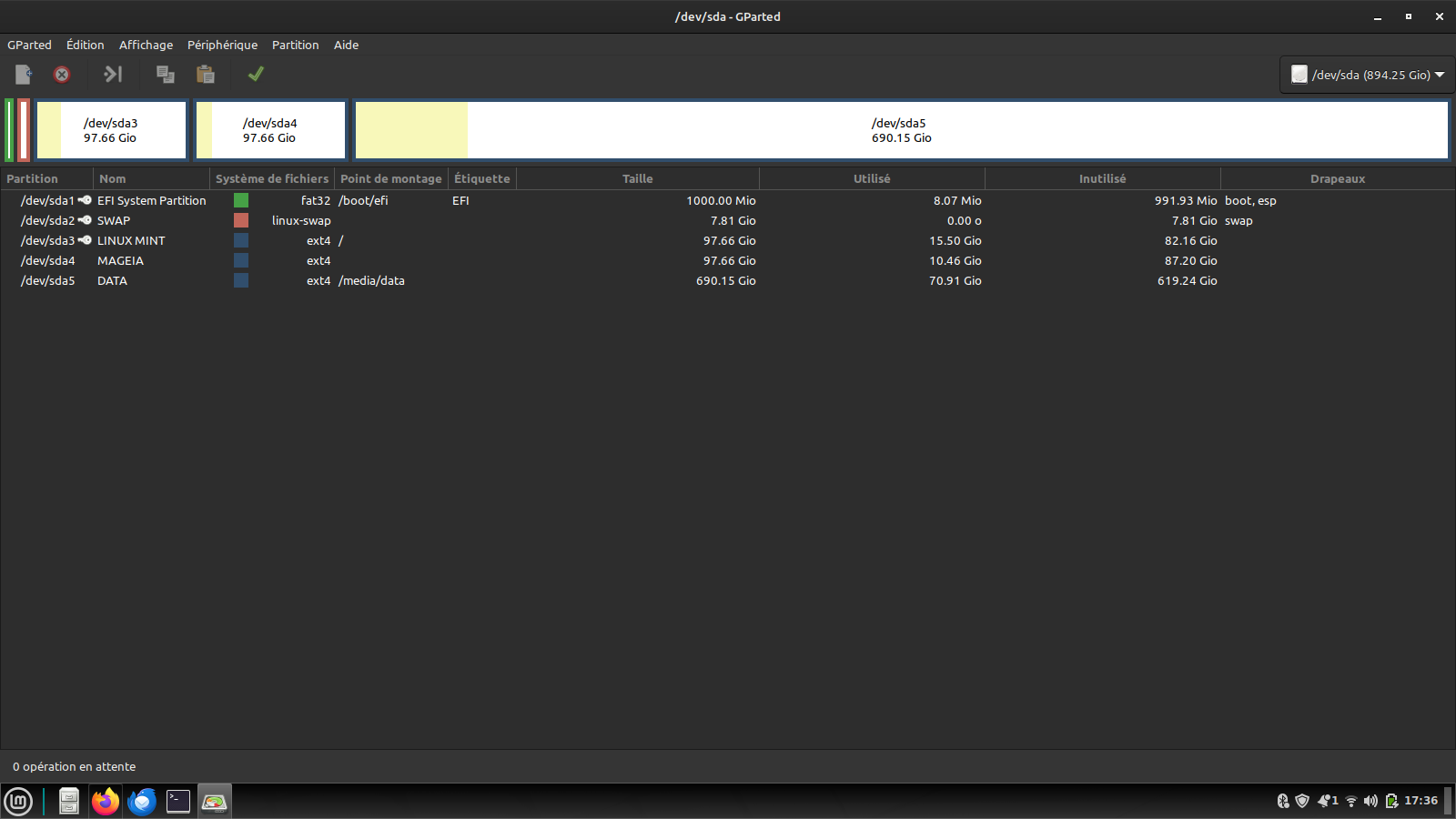

Mon PC portable tourne sous linux MINT depuis un peu plus de deux mois.
J'avais un HDD WD de 500 Go avec Windows en dual boot avec Mint.
J'ai remplacé ce disque dur par un SSD de 1 To, réinstallé Linux Mint et installé Mageia (je ne veux plus avoir Windows !!)
Au boot je ne parviens pas à avoir Grub qui me propose le choix des deux distros, je démarre direct sur MINT !!
En utilisant Gparted, je vois que la partition sda4 est bien visible
J'ai fait un tour dans le bios, je ne trouve rien de ce côté, le sécure boot est désactivé !!
Sur le terminal de Mint j'ai tapé update-grub mais rien ne change !!
Je n'y comprends rien.
Sur mon PC fixe, j'ai installé 6 distributions !! Certes, j'ai galéré, mais j'ai réussi !!
Si une âme charitable pouvait me donner le début d'une piste !!

j'ai monté la partition sda4 et relancé update-grub :
"root@FRED-PORT:/home/fred-port# update-grub
Sourcing file `/etc/default/grub'
Sourcing file `/etc/default/grub.d/50_linuxmint.cfg'
Sourcing file `/etc/default/grub.d/init-select.cfg'
Generating grub configuration file ...
using custom appearance settings
Found background image: /media/data/Images/linux-mint-wallpaper-3.jpg
Found linux image: /boot/vmlinuz-6.5.0-28-generic
Found initrd image: /boot/initrd.img-6.5.0-28-generic
Found linux image: /boot/vmlinuz-6.5.0-14-generic
Found initrd image: /boot/initrd.img-6.5.0-14-generic
Warning: os-prober will be executed to detect other bootable partitions.
Its output will be used to detect bootable binaries on them and create new boot entries.
/usr/sbin/grub-probe : erreur : système de fichiers inconnu.
Found Manjaro Linux (23.1.4) on /dev/sda4
Adding boot menu entry for UEFI Firmware Settings ..."
Pourquoi Manjaro et pas Mageia ? Je vais vérifier l'iso téléchargé !!

Ca m'est arrivé avec un dual boot Windows 10, quelle est la configuration de ton Bios ?
Est ce qu'il permet de choisir automatiquement entre Legacy et UEFI ?
Si c'est le cas est ce que Mint est installé en UEFI ou en Legacy ?

Non, je n'ai pas l'option legacy et oui Mint est installé en UEFI avec une table de partition en GPT.( voir la capture d'écran au dessus)
