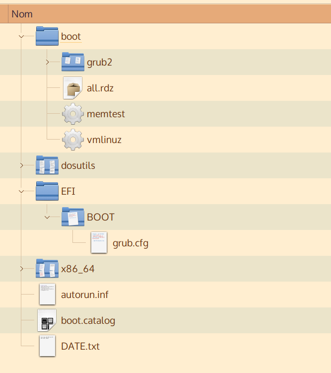

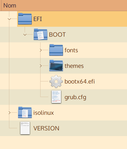

Contrairement à ce qui a été dit plus haut, la structure entre l'image netinstall nonfree mga 9 et le dvd d'installation n'est pas la même ( j'ai utilisé un logiciel de gravure pour le DVD ), voici deux captures d'écran des deux arborescences:
celle qui ne fonctionne pas
celle qui fonctionne
J'ai utilisé plusieurs logiciel de transfert mais comme l'image du DVD n'est pas bonne il n'y a pas de boot possible
