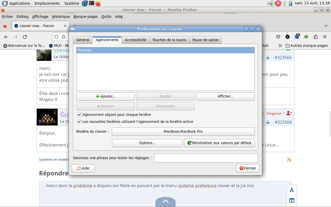

après une installation de mageia 9 sur un macbook pro de 2011
tout fonctionne plutôt bien sauf que je n'arrive pas a changer le clavier pour un mac j'ai @ et ! pas au bon endroit et d'autres aussi si quelqu’un a une astuce en mettant macbook dans le centre de contrôle rien ne change

De souvenir, on peut changer la disposition clavier, mais la configuration reste éphémère, au démarrage suivant elle n'est plus prise en compte et il faut re-configurer.

je vais voir car j'ai le bureau mate et la j'ai fait le changement et cela a fonctionner mais pas sur kde plasma je vais voir pour peu etre utilisé plutot mate que plasma ..

Effectivement j'ai le problème mais avec Linux Mint et je me demande si ce n'est pas un problème plus général avec Linux...

donc le probleme a disparu sur Mate en passant par le menu systeme preference clavier et la j'ai mis macbook
et cela fonctionne
sur kde j'ai fait pareil par le menu systeme et pas par le centre de controle et la tout fonctionne

J'ai rencontré le problème avec XFCE, je vais regarder lundi au boulot si cette configuration marche.
