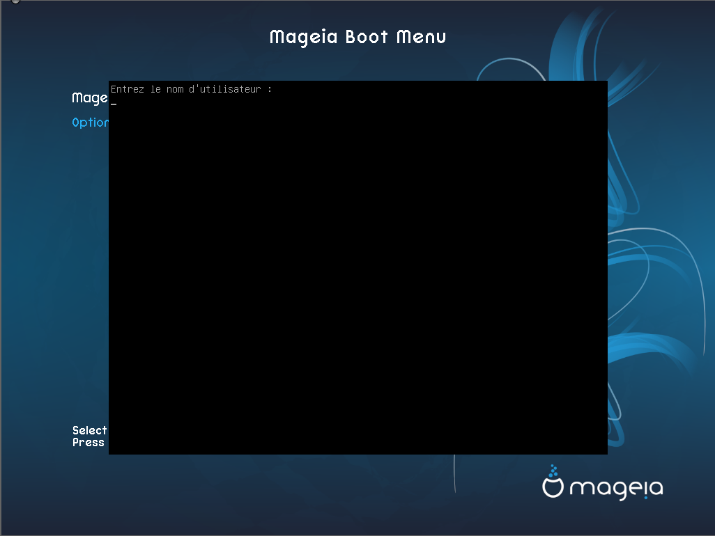

Bonjour,A quoi ressemble cette fenêtre console ?
Quelque chose comme ceci ?
Mot de passe grub
Si oui, quelque chose comme ça devrait donner des pistes.
https://www.mageialinux-online.org/forum/topic.php?id=31417&pt=1#m323230
Édité par nic80 Le 23/04/2024 à 19h54

Pour la console c'est bien ça et je vois que je ne suis pas le seul dans ce cas ,qu'on ne vienne pas me dire que ça vient de Ubuntu ce n'est pas honnête,il y a bien un problème sur cette mise à jour.
Je vais prendre un peu de temps pour étudier ce que tu m'as envoyé et je reviens avec une réponse.
- Inscrit le : 05/03/2014
J'ai fait la manip en supprimant le mot de passe de deux kilomètres et ça fonctionne,j'ai récupéré mon autre distrib ,quand même pas normal qu'une MAJ "vérole" le système.
Malheureusement ça arrive, ça peut marcher dans 90-95% des cas mais parfois ça coince. Pour ma part et la majorité des utilisateurs la mise à jour s'est bien passée.
L'essentiel c'est que ton système fonctionne à nouveau et que rien n'aie été perdu!

Tu pourrais peut-être mettre ton fichier /boot/grub2/grub.cfg (au minimum la partie Ubuntu).
Est-ce que tu as essayé de lancer Ubuntu depuis la ligne "Options avancées pour Ubuntu" ?
Il devrait alors te donner plusieurs choix de mode de lancement. Peut-être qu'un d'eux te permettrait d'accéder à Ubuntu.
