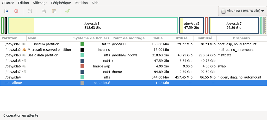

Gparted me donne ça :
Ça me démange de formater la partition efi. Est-ce que grub ira s'y nicher? (J'ai fait une clé de sauvegarde de Windows)
De ce que comprends du message d' erreur le fichier boot_x64.efi existe déjà et du coup, est ce pour ça qu' il n' est pas réecrit ?
Si on fait un ls /boot/efi/EFI/BOOt cela liste quelque chose ?
Si oui, je suppose que ce fichier pointe vers le bootloader de Windows.
Je me demande ce que donnerait une copie du fichier de boot (le boot_x64.efi de Mageia à la place de celui ci, on en fera une copie auparavant du fichier existant ).

Tout ça me parait du bon Linux écrit dans cette partition. Mon idée de la formater n'apporterait rien.
ls /boot/efi/EFI/
Boot/ HP/ mageia/ Microsoft/
On pourrait essayer de faire (j' espére que le.pc peut démarrer après), si le /boot/efi/EFI/mageia contient un bootx64.efi.
mv /boot/efi/EFI/BOOT/bootx64.efi /boot/efi/EFI/BOOT/bootx64.efi.bak
ln -s /boot/efi/EFI/mageia/bootx64.efi /boot/efi/EFI/BOOT/bootx64.efi
