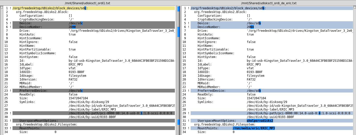

Je regarderais ce que donne un udisksctl info -b /dev/sdc pour voir si c' est bien reconnu de la même manière sur les deux pcs.
Vu que c'est udisksctl qui monte les disques amovibles, que donne la commande udisksctl -b /dev/sdc sur la machine déficiente ( et sur celle qui fonctionne) ?

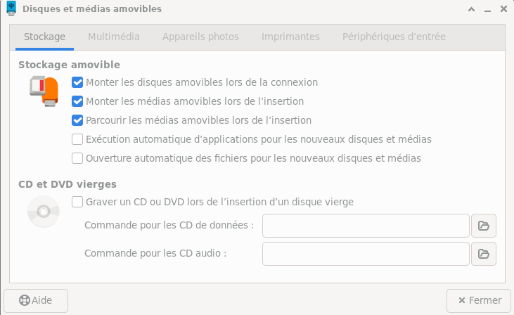

Sinon thunar-volman-settings permet de vérifier si la connexion automatique des périphériques est activée ou non. Est ce bien le cas ?

udisksctl :
A droite, le PC qui marche. A gauche, celui pour lequel le montage automatique ne marche plus depuis quelques mois.
Le MCC me demande bien d'ouvrir le mot de passe root (il est configuré pour).
thunar-volman-settings :
Xuo.
Édité par xuo Le 24/08/2024 à 17h39
Visiblement les deux pc reconnaissent la même chose et l' option de montage automatique est bien cochée (après est elle véritablement effective ?).
La chose intriguante est le message d' erreur usb is not supported (de même que usb-storage). Il y a le même comportement sur les deux pcs ?
Sur celui qui fonctionne, la version de noyau est bien la même ?

Les 2 PC ont la même version de noyau (6.6.43-desktop-1.mga9) et le message d'erreur n'apparaît pas sur le PC qui monte correctement la clé.
Pas simple ...
