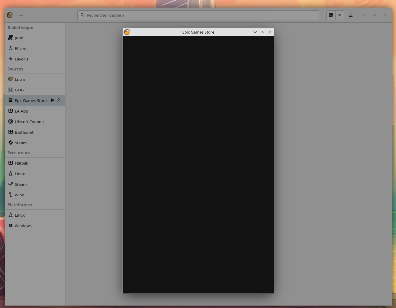

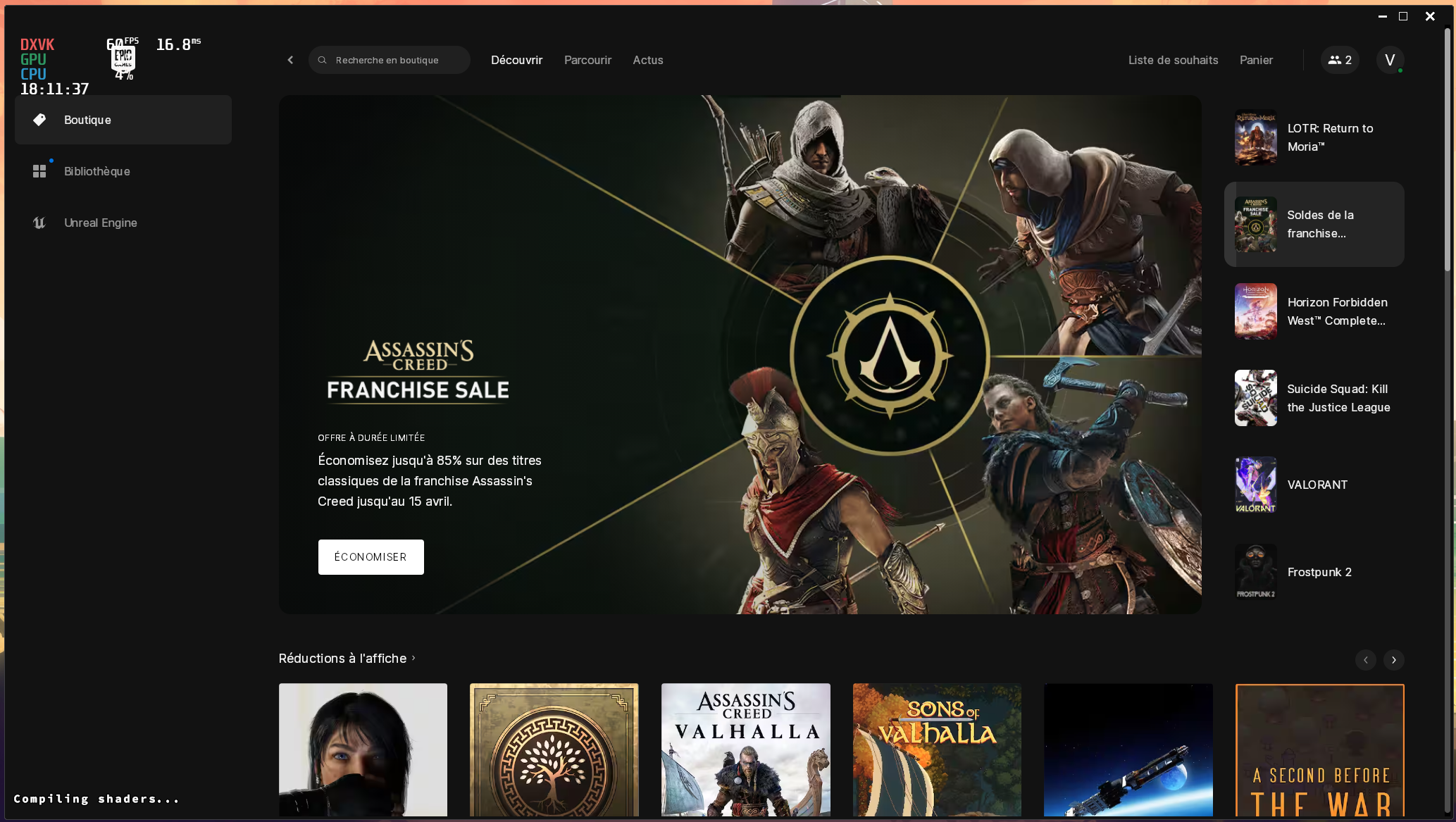

vinceff Membre non connecté
- Inscrit le : 04/09/2017
Je reproduis bien son problème !
C'est à dire qu'en essayant de charger ma bibliothèque sur lutris de Epic Games, j'ai un bel écran noir.
Maintenant si au lieu de charger mes jeux dans lutris, je demande juste l'ouverture de Epic Games, ça ne bloque pas tout fonctionne.
Je peux remonter également les logs, si jamais vous voyez quelques chose qui vous saute aux yeux:

Citation :vous voyez quelques chose qui vous saute aux yeux
Wine n' est pas installé
Si c' est le cas, peut être que quelque chose ne lui plait pas dans le chemin ( ou alors il ne recherche pas au bon endroit) ?
Sinon on dirait que la procédure de relogin ne semble probablement pas fonctionner.
Il ne faudrait pas renommer le fichier json pour tester ( le token se trouvant probablement dedans) ?
Bon si ça plante avec un écran noir, peut être qu' un paramètre graphique ne fonctionne pas bien ( notamment avec une librairie gtk ?). D' ailleurs le client plante quand on clique partout ?
Édité par nic80 Le 09/04/2024 à 19h18
EGS Token expired
Ceci ne lui plait pas. Mais je ne sais pas ce qu'est ce token.
Ce qui est étonnant, c'est qu'il indique a warning, puis génère une erreur pour ce qui semble être la même cause.
Il semblerait qu'il y ait un lien avec webkit2.
Selon https://github.com/lutris/lutris/issues/4783#issuecomment-1739995110 tu pourrais tester en lançant lutris avec :
WEBKIT_DISABLE_DMABUF_RENDERER=1 lutris

nic80 :Bonjour,
Bien vu xD, je l'ai installé et même erreur mais, ça fait probablement diminuer le nombre de bugs possible.
nic80 :Bonjour,
Tu proposes de virer le token carrément ?
En effet j'ai bien une erreur avec webkit de notifier
** (WebKitWebProcess:16959): ERROR **: 14:00:59.556: WebProcess didn't exit as expected after the UI process connection was closed
En plus de celle du token, mais la commande que tu donnes ne résolve pas le soucis.
On doit pas être loin, je pense

Pour moi, il faudrait rapporter ça chez Lutris.
Ça ne dit pas ce que nous pouvons faire. On peut éventuellement tester une version antérieure comme la 0.5.13.
Papoteur :Mon analyse est qu'il y a une phase d'authentification qui se fait par une page web rendue avec webkit, et qu'il se produit un plantage à ce moment qui fait que l'authentification n'aboutit pas. C'est plausible ?
Ce qui me turlupine, c'est que le soucis n'est présent que là.
Par exemple si on clique sur le même icône pour Ea App, et bien aucun problème avec webkit.
Que peut bien avoir de particulier le site d'epic games que n'a pas ea app ?
