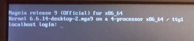

J’ai Ubuntu et Mageia installés en double boot.
Je ne peux plus lancer Mageia depuis la fenêtre de boot.
Lorsque je lance soit «Mageia» ou «options avancés» je suis bloqué par cette demande de login sur localhost.
javascriptJ’ai déjà eu ce problème solutionné par le lancement de Mageia live et sur CCM — démarrage—Configurer le démarrage du système et vider les champs «mot de passe».

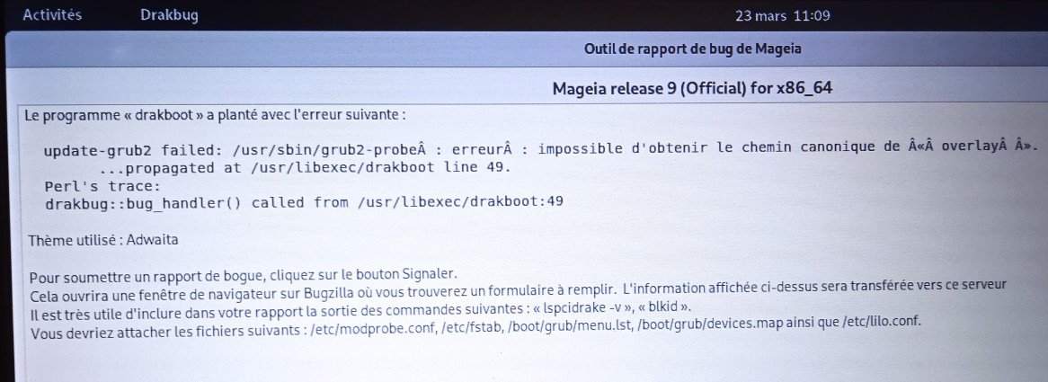

Avec «boot Mageia live» j’ai ces problèmes
Puis

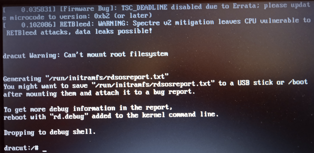

Et avec «Install Mageia live» j’ai d’autres problèmes
Merci de votre aide

Pour le premier message, visiblement Mageia démarre "correctement". En fait ici, "seule" l' interface graphique ne démarre pas.
Si sur ce message de connexion, on se connecte avec le compte utilisateur et que l' on lance la commande "startx", cela lance t' il une connexion vers Plasma/Gnome/Xfce ( ou autre) ?

Oui je lance gnome.
Je ne connaissais pas la commande startx,

Si startx permet de lancer l'interface graphique, alors Mageia doit être configurée pour démarrer en mode terminal.
Il y a dans le ccm -> démarrage (je crois), un menu pour activer ou non le lancement de l' interface graphique au démarrage. Par contre, je ne sais plus dans quel menu cela se trouve.

C'est bon, l'interface graphique se lance au démarrage, il manquait la coche.
CCM—>démarrage—>connexion automatique—>lancer l'interface graphique au démarrage
